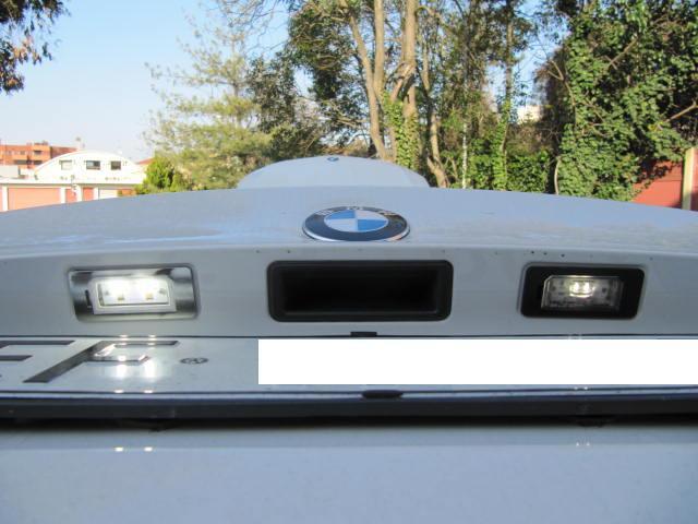

    Ciao Alessio,
    ormai stanco dei led targa OEM volevo mettere qualcosa di più luminoso](*,)
    Come ti trovi con le Mtec?
    Sono realmente più luminosi degli OEM?
    Visto che sono da 7000k tendono molto sul blu?
    Thanks:mrgreen:
  13. Zalessio
    Zalessio Amministratore Delegato BMW
    2.750
    266
    28 Dicembre 2010
    40.343.258
    ex 430i M-Sport ora X1 18d M-Sport Pro
    Ciao metti gli m-tech ne rimarrai soddisfatto al 100% la luce emessa è bianchissima eccoti una foto...
    vedi ke differenza!
