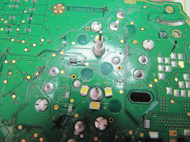

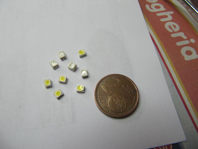

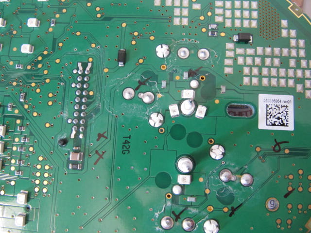

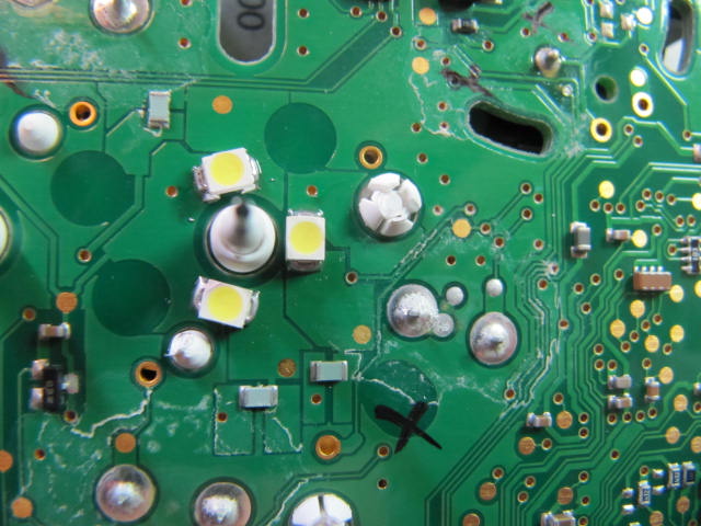

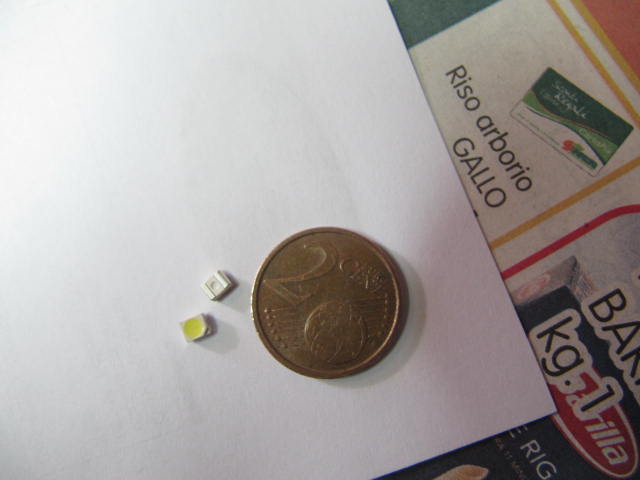

    Ecco qualche foto...
    notare la grandezza..
    gli originali..
    appena sostituiti..
    la diff. fra i bianchi e gli orig.
    dettaglio led bianchi..

    Praticamente appena ho finito di montare tutto l'ho provato x veder se le lancette corrispondevano allo 0, ovviamente no#-o! allora le ho tolte di nuovo tutte e 4...ok x il contachilometri, carburante, consumometro ma il contagiri niente nn andava:eek:! ok mi son detto "c...o ho fatto il denno" ho sudato freddo](*,)! adesso ke faccio?! poi pensa e ripensa decido di aprire la scatoletta bianca dove dentro ci sono gli ingranaggi del perno nel quale si infila la lancetta e con grande sollievo vedo ke si era semplicemente spostata dalla sua sede la rotellina dentata ke lo fa ruotare! Perciò ho capito, ke prima di rimettere il coperchio nero posteriore, bisogna mettere le lancette e, mentre si spingono, c'è da mettere un dito sul perno nella parte posteriore in modo da fargli resistenza nel senso opposto!
    Spero di esser stato abb. chiaro :wink:

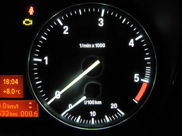

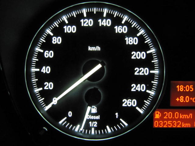

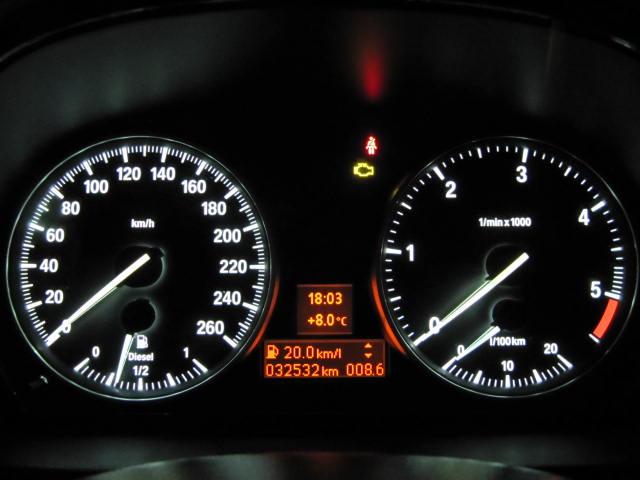

    Adesso le foto al buio....:lol::lol:
  11. Zalessio
    Zalessio Amministratore Delegato BMW
    2.741
    264
    28 Dicembre 2010
    40.343.258
    ex 430i M-Sport ora X1 18d M-Sport Pro
    Panoramica...
    Dettaglio contagiri, consumometro...
    Dettaglio contachilometri, carburante...
  12. riky86
    riky86 Presidente Onorario BMW
    7.465
    379
    8 Ottobre 2007
    67.702
    E36 - E46 - E90
    bellissimi up alessio,anche il colore della macchina è molto bello...

    Si mi sono cagato sotto!!! gli ingranaggi sono 2 ad incastro piccoli piccoli e si tengono fermi con il coperchio della scatolina...il problema è ke la scatolina bianca si chiude ad incastro ma ha i sigilli quindi x aprirla si devono rompere! #-o
