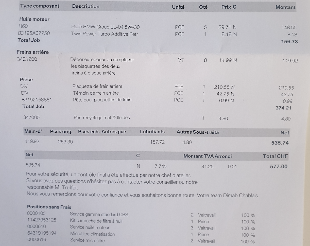

    Ciao a tutti, ho fatto portare a fare un tagliando in conce uffuciale la Z4 appena acquistata (e' una 20i del 2014 con circa 70k km), cosi' da avere olio motore, filtri e pastiglie freni nuovi.
    Volevo pero' andare oltre e controllare/sostituire (da solo o in officina) qualsiasi altro componente possa valer la pena. Ad esempio pensavo all'olio del cambio.
    In allegato metto la foto delle operazioni fatte durante il tagliando, potreste consigliarmi cosa altro valga la pena fare?
    Grazie

    200 CHF l'ora e mettono l'olio che andava bene 15 anni fa....
    Hanno cambiato solo le pastiglie dietro? I filtri elencati sotto sono stati cambiati?

    Ciao, grazie delle risposte. Il tagliando era a carico del rivenditore quindi ciccia sul prezzo.
    Mi turba parecchio che dite che l'olio che hanno messo non sia buono, essendo conce ufficiale bmw (nonché il conce dove è stata sempre tagliandata)
    I filtri elencati sotto sono stati cambiati si, sono elencati a parte perché parte del pacchetto 10/100k km di interventi gratuiti.

    L'olio che hanno messo va bene comunque, ma nel 2012,2014 e 2017 hanno pubblicato le nuove specifiche LL-12, LL-14 e LL-17 che sono retroattive per il tuo motore N20, famoso per avere problemi alla catena distribuzione (lubrificata dall'olio).
    Diciamo che indica una disattenzione ai dettagli più che un problema.
    Goditi la macchina e non pensarci, hanno fatto un tagliando quasi completo
