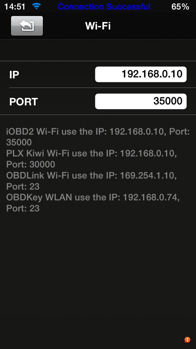

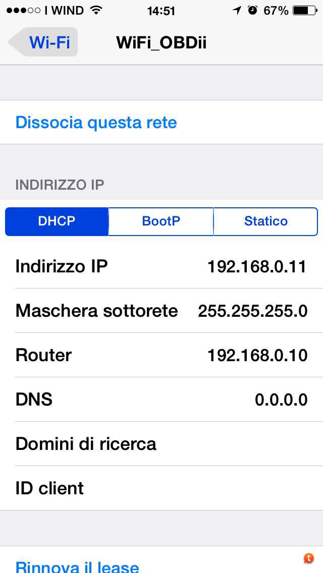

    Dunque ho comprato il tuo identico adattatore, e uso il tuo identico software ma mi da connesione non riuscita !!!
    Hai impostato qualche parametro particolare per la connessione wifi?
    Ho provato sia sulla mia 1er prerest che sulla Classa A di mia moglie, stesso problema.

    Calcola che ci ho combattuto x un po' prima di riuscirci...
    Nell'impostazion wifi quale numero finale inserisci? Prova mettere 11 anzi ke il 10 come consigliano loro!!!

    Per farlo funzionare hai dovuto acquistare il pacchetto per elm327?
    Con un altro programma sono riuscito a farlo funzionare ma è scarno e non ha molte informazioni.

    Si...proprio cosi... Nn mi ricordavo questo passaggio!!! Ho anke REV ma non mi s connette piu'... Bho...
