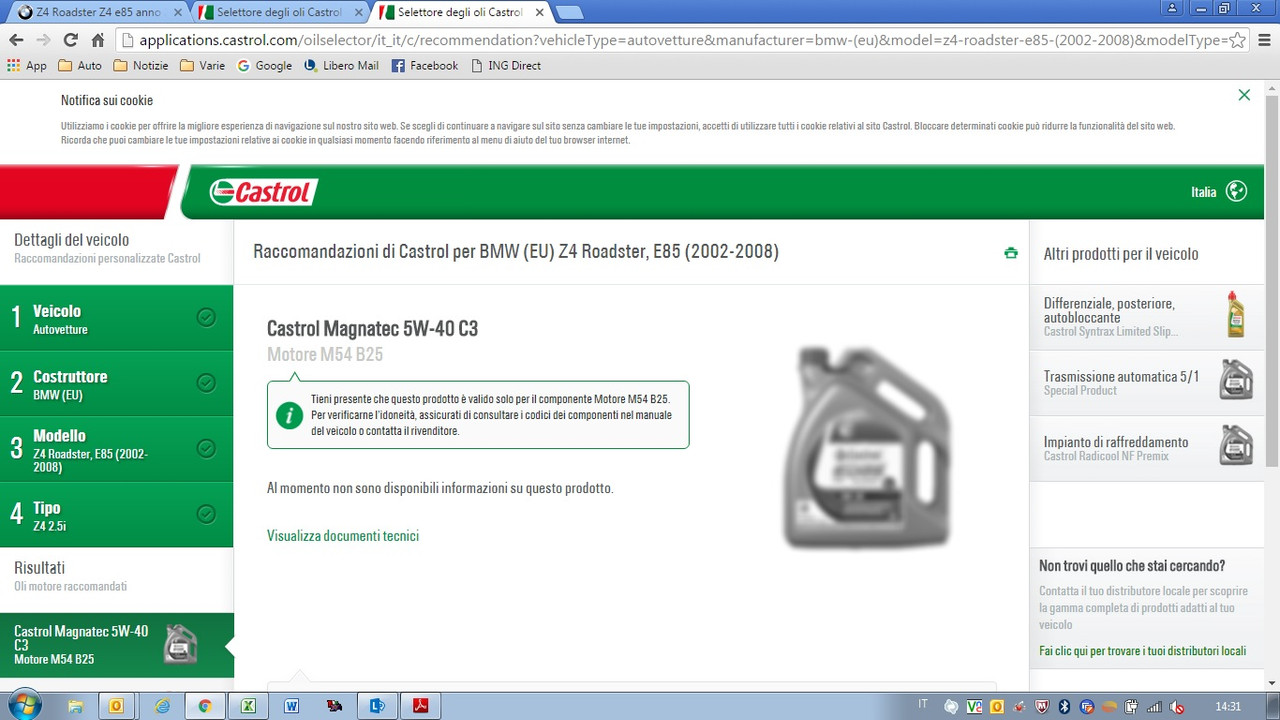

    Grazie per la diritta Muna, prenderò un 5w40 BMW longlife 01, anche se non capisco perché consigliano uno c3 che è di solito un requisito necessario solo per le auto diesel con DPF.

    Alla fine ho preso il Castrol EDGE 5w40 (titanium FST) che era in offerta al Carrefour a 35€ per tanica da 4 l (ovviamente prese 2 taniche vista la necessità di 6,5l).... appena trovo un po' di tempo mi accingo a farle sto benedetto cambio d'olio.
