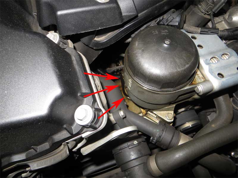

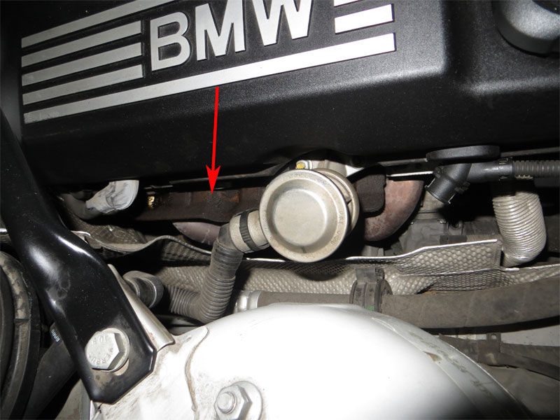

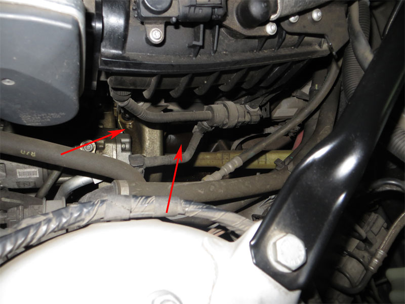

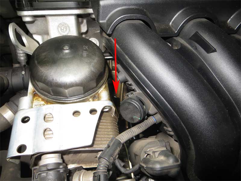

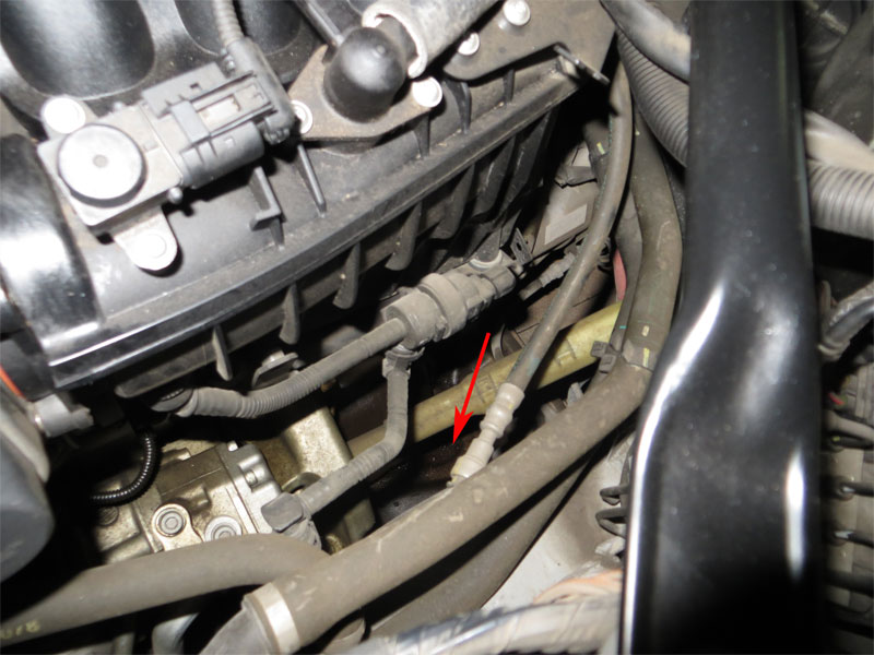

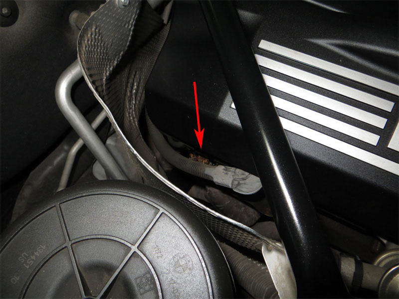

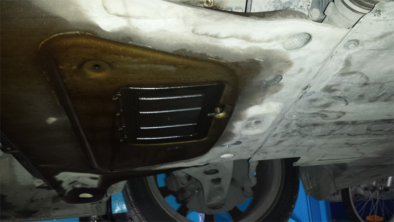

    guarnizione coperchio punterie. Come ha fatto l'utente che ha creato la guida di smontaggio, conviene che tu faccia anche quella della pompa del servofreno (l'unità è dietro il motore).
    Comunque, non hai bisogno di molto spazio per farlo, ti basta poter accedere da davanti e fai tutto dal vano motore.
