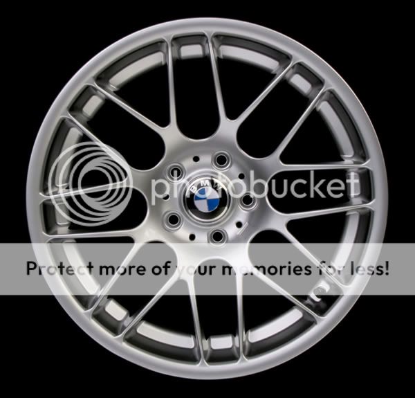

    oh ma nessuno sa dirmi se i BBS CSL e i CH hanno lo stesso disegno ? #-o

    ...chicco non sono i ch quelli col disegno del csl, hanno un altro nome
    i ch son quelli che ha >>Fabrizio

    I BBS CH si chiamano CH!!
    e sono questi:
    Mentre i CSL sono quelli che hai indicato nel link ebay:

    P.S. Sono belli entrambi da 19... io preferirei i CH perchè meno commerciali rispetto ai CSL (anche se i CSL non è che siano così diffusi!)
    I CH li fanno sono originali se non sbaglio, ma cmq l'omologazione per i 19 la BMW Italia non la rilascia... dovresti "conoscere" qualcuno!!

    dico, vabbè che sò novizio di Z4, ma anche in questo caso sapevo che i BBS CH fossero i BBS modello CH, li punto da quando davide li montò sulla sua E90...
    cmq ora che son messi vicini la differenza è più marcata, vedremo...
