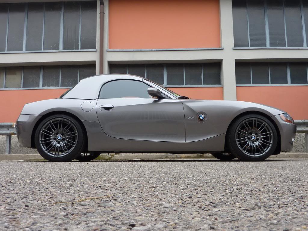

    Ma, come scrivevo sopra, una macchina senza grossi problemi specifici (nel mio caso neanche lo "sticky steering") che ha sempre fatto il proprio dovere. Una macchina però personalmente io non consiglierei, nonostante la trovi tuttora esteticamente molto bella. Ho ancora bellissimi ricordi della mia (qui con il pessimo ma splendido hard top):
