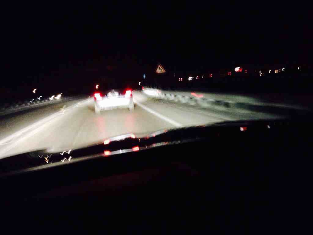

    Secondo me sono le migliori attualmente sul mercato, questa è loro luce emessa:
    Inviato dal mio iPad

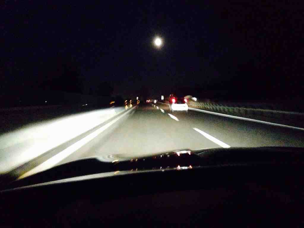

    Queste le mie lampade di fabbrica !! [​IMG]
    Qui invece dietro ad una classe c !! La sua luce e' molto più bella della mia [​IMG]
    Inviato dal mio iPhone

    Da queste foto è un po difficile valutare...
