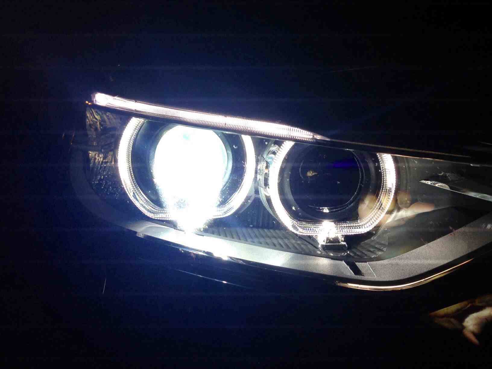

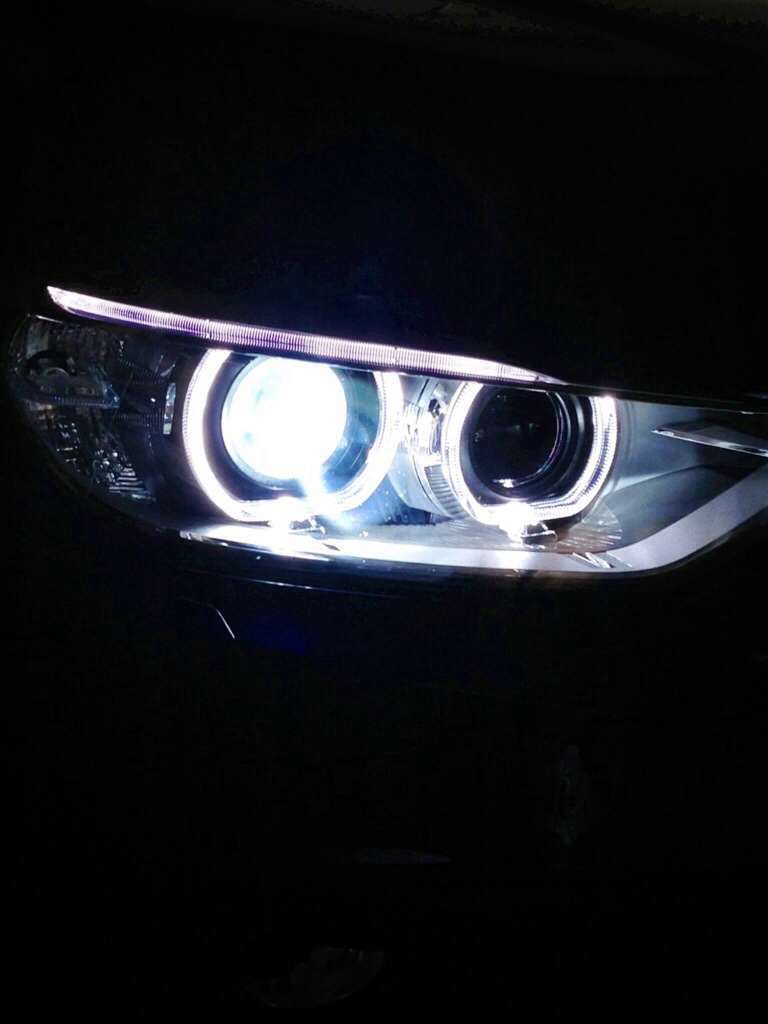

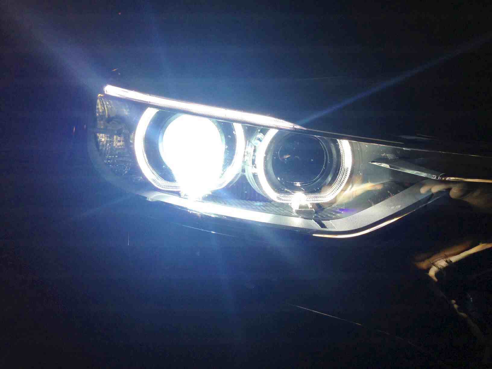

    Ultimo esperimento, purtroppo la foto e' venuta un po male, provate a indovinare dove ho messo la philips e dove la CBI...
    La differenza di colore non è tanta devo dire (anzi) pero l'hotspot è molto piu intenso
    (philips di 4 anni vs CBI di un anno scarso)

    Dovrebbe essere quella di destra la CBI...
    Dico così, perché il colore emesso è molto simile alle mie CBI tarocche però...

    Beh cmq parliamo di una philips di 4 anni che ormai avra raggiunto almeno i 4600K, quindi e' giusto che il colore sia quasi uguale... Il fatto che il colore appaia piuttosto giallo direi che è il topic di questo thread!! Appena accese sono di un blu mostruoso, tutte e 2 le lampadine...

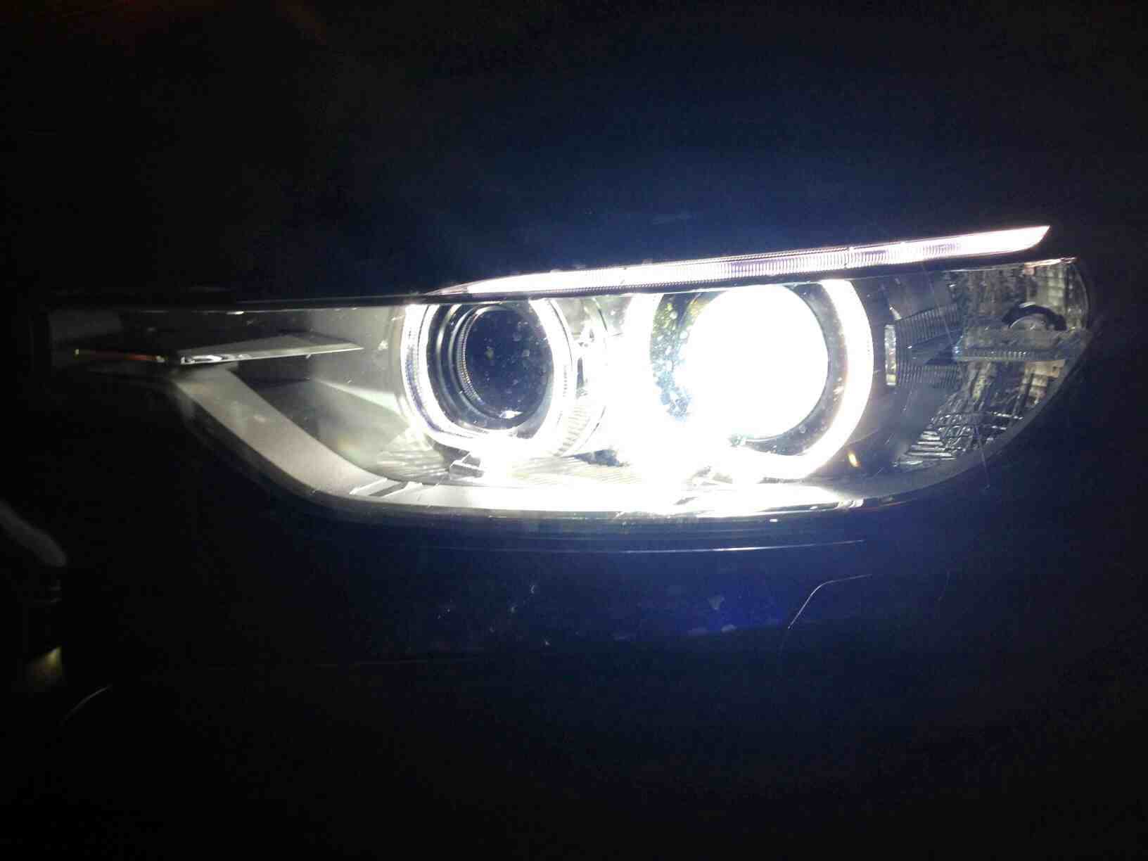

    p.s.: stasera ho rimontato la CBI sinistra, ma cmq fa una luce diversa rispetto all'altra... secondo me ho proprio un faro piu giallo dell'altro, tanto per tornare al topic..

    È diverso il colore, le CBI sono bianche con una punta di azzurro, le PIAA erano bianche/violette, facevano più scena come colorazione, come luminosità sono simili.
    Inviato dal mio iPad
  20. Marcoone
    Marcoone Guest
    xeno gialli
    Ma scusa io vedo più luce nell'hotspot centrale, ma per il resto, la diffusione di luce mi sembra migliore con la lampada oem!
