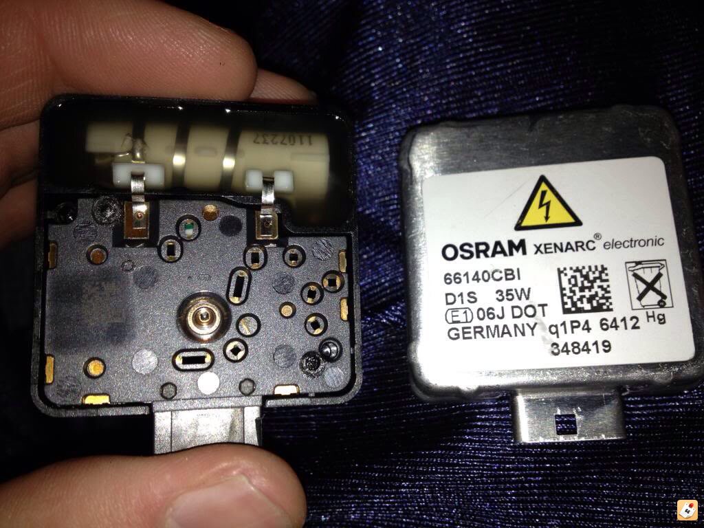

    Intendi questi suppongo....
    Quindi?

    Si ma la centralina deve essere tutta chiusa non aperta come la tua , la parte nera deve essere sigillata ...

    Raga, per verificare l'effettiva originalità delle lampade, dovete aprire il ballast in alluminio e controllare che ci sia scritto il codice scritto sulla base nera della lampada.
    Dopo di che dovete fare la prova della calamita, si attacca nelle lamelle che si appoggiano al vetro della lampada.
    Se le vostre lampade rispettano questi requisiti sono originali, altrimenti sono tarocche..., come le mie purtroppo...Brrrr10 ne sa qualcosa porca *****aaaaa, almeno fanno un'ottima luce, però sono tarocche lo stesso...

    Perfetto i miei codici corrispondo... Manca la prova calamita...

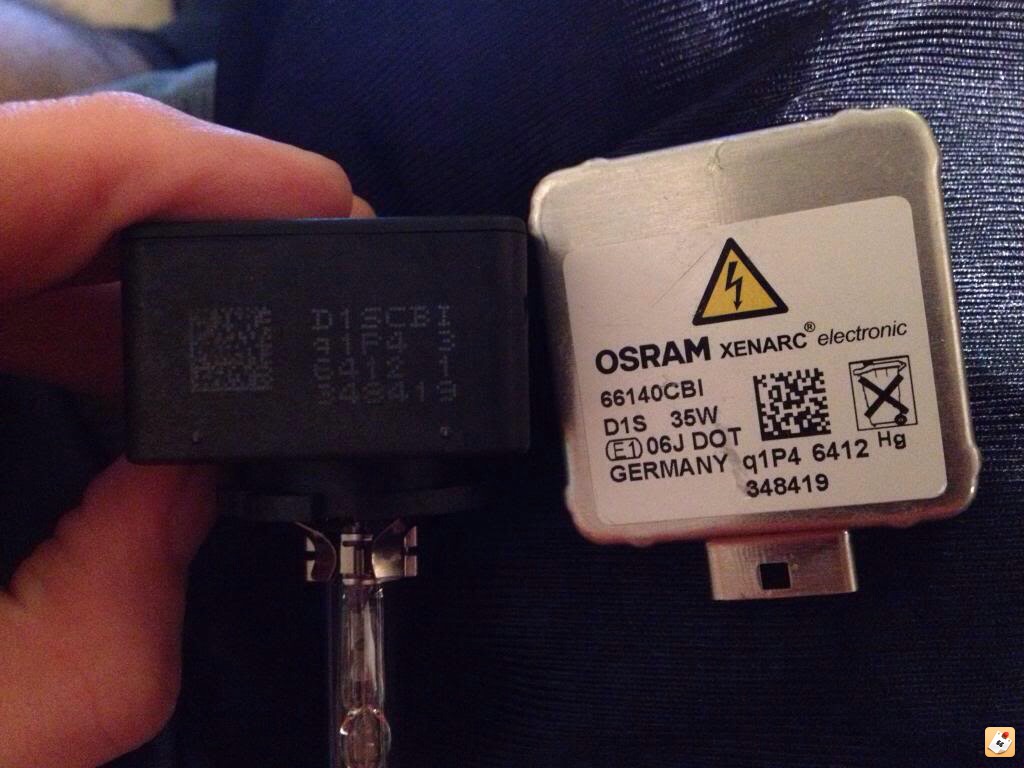

    Purtroppo sono tarocche perché prima la base è aperta e non sigillata, e il carattere della scrittura del codice non è quello originale...
    I numeri nelle originali sono più piccoli, più vicini e ce ne sono molti di più...

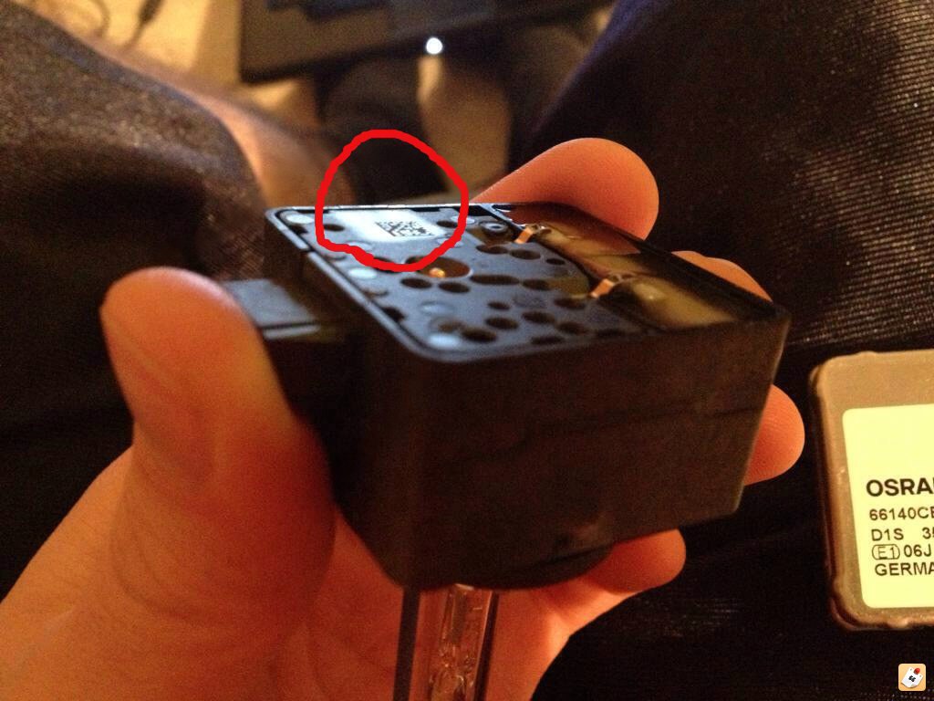

    prova a leggere il codice che c'è e vedi che viene fuori .............logicamente parlo del dodice da codificare di fianco alla scritta ......

    Le lampade non sono mie ma di un utente inglese che nel dubbio ha aperto tutto, riferendo che i codici corrispondono a quelli scritti esternamente, solo il codice qr risulta in po' lucido. Le mie sono sempre osram 66140cbi. Ma ormai sono state installate.

    scusa ma è normale che i codici interni corrispondano a quelli esterni , tarocche si , ma almeno in questo saranno bravi a copiarlo anche dentro , la spia te la fa proprio il codice qr , vedi se riesci a leggerlo ??
    hai visto i video che ho pubblicato ??
