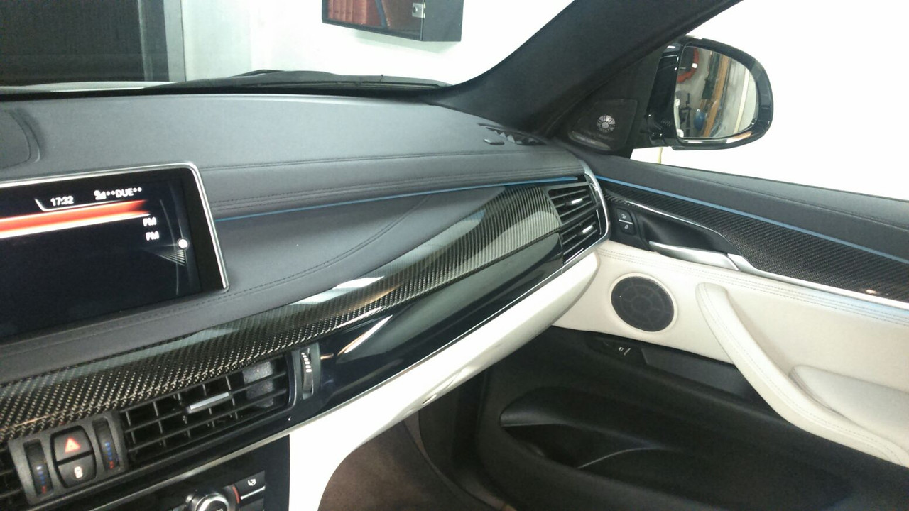

    Quindi alla fine hai risolto con lo smontaggio?? Comunque in carbonio sono veramente belle

    Caro df, ormai so tutto come procedere. Oggi termino la 4 e ultima porta...quella destra!
    Non e' complicato, ho una certa praticaccia con le auto e questa, anche se a prima vista sembrava piu' complessa, in pratica riesce piu' facile perche' lavori in posizione quasi eretta , essendo di fatto piu' alta.
    Ci sono 7 torx nel retro del pannello da svitare , e che tengono le modanature interne delle due portiere posteriori; 6 invece riguardo le 2 porte anteriori.
    Le torx invece che tengono fissati i pannelli alle portiere sono:
    6 riguardo lo sportello anteriore guida;
    7 riguardo lo sportello ant lato passeggero;,
    4 ,riguardo ogni sportello posteriore.
    Il resto sono i clip azzurri in plastica, che tengono accostato il pannello alla portiera, e che scattano tranquillamente con le apposite chiavi a leva in plastica da carrozzieri ( costo su ebay: 12 euro)
    Insomma tutto facile; serve solo tanta fantasia ...fantasia di spendere, di fare, e perche' no, di risparmiare...perche' il service mi aveva ipotizzato due giorni di fermo macchina al costo di 250 euro piu' iva.
    Per consigli su come procedere nei dettagli, se qualche "matto" pari a me voglia emulare qusta mia follia, sono a disposizione! :biggrin:

    Complimenti per il lavoro svolto sei un grande

    MauroX6.. vogliamo le foto degli interni completati con il fantastico carbonio [emoji12]

    faro' un book fotografico ben dettagliato...al momento accontentiamoci di queste!!:biggrin:
