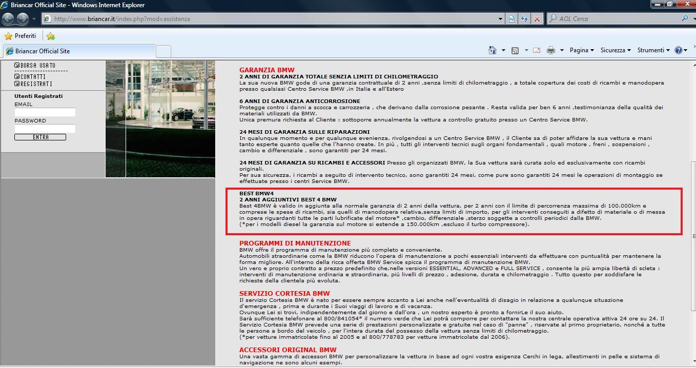

    Se rompi un cambio o un turbo dopo 100 mila km non son tenuti a darti nulla .
    Se rompi il motore da 100 a 150 si .

    No conte,anche il cambio e' un'organo lubrificato,quindi sulle turbo diesel sono garantiti 4 anni fino ad un massimo di 150mila km......

    per me non lo ricopre il cambio automatico la best dopo i 100 mila km .
    mi pare che parlano di solo motore.

    scusa ma..hai letto il link che ho messo? parlano chiaramente anche di cambio fino a 100mila km sui benzina, poi scrivono 150mila per i diesel a parte la turbina che si ferma a 100mila

    esatto,e' quello che mi ha confermato il meccanico stamattina.....

    a Catania allora vengono da MArte.
    gli ho detto se spacco il cambio che succede?
    risposta,150 mila solo per motore.
    vabbe appena ho tempo vedrò di sistemare due punti.
