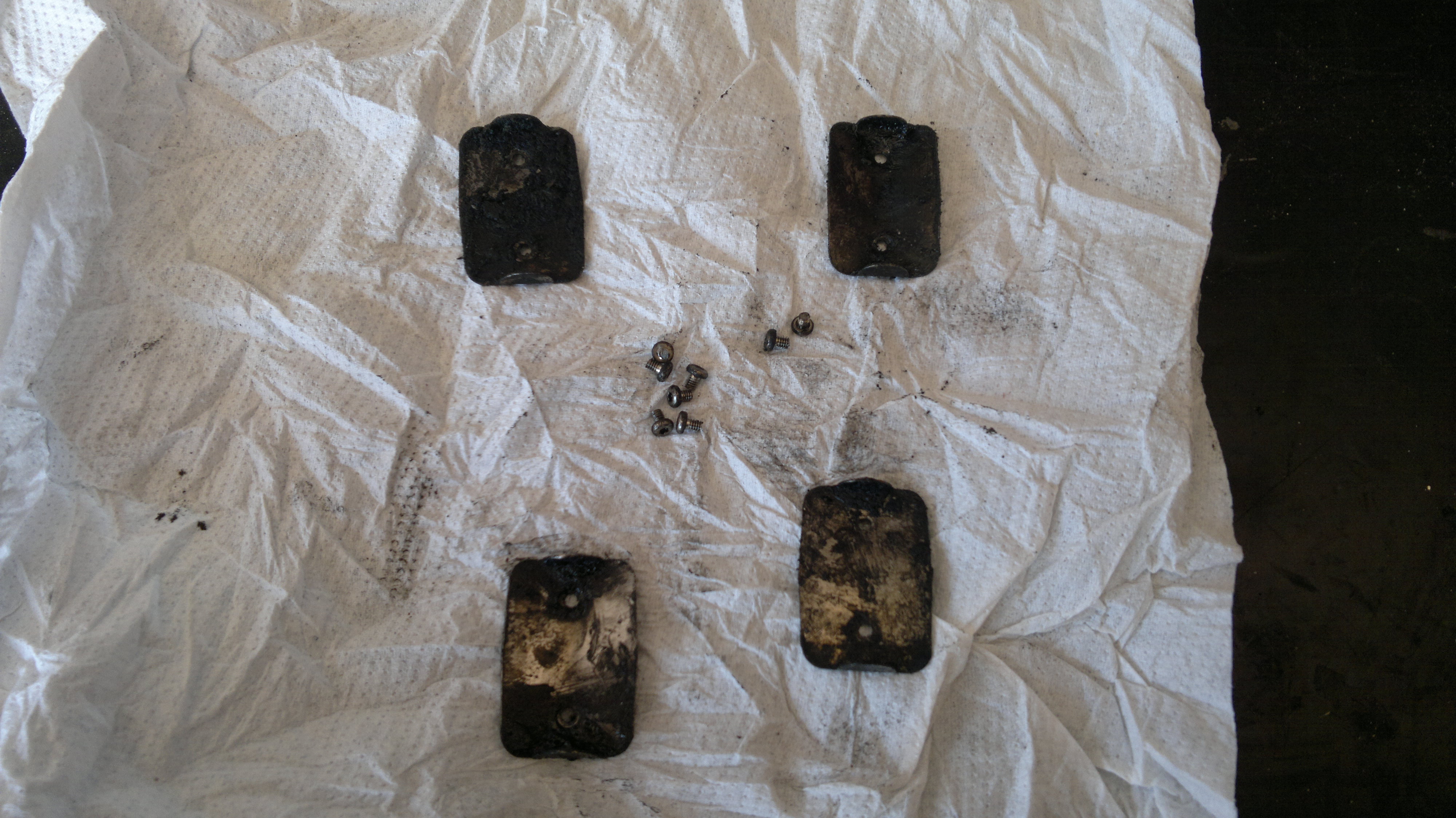

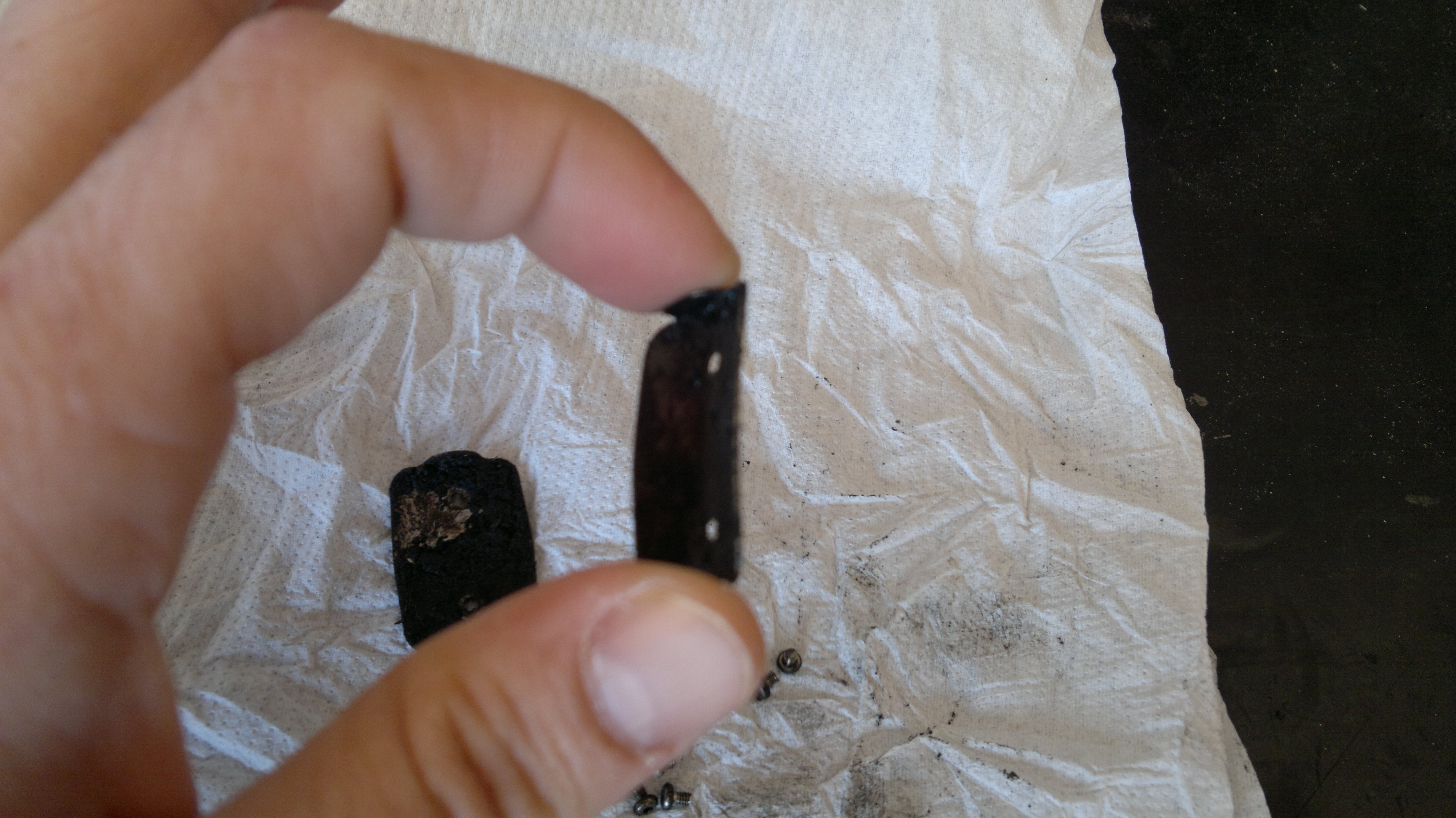

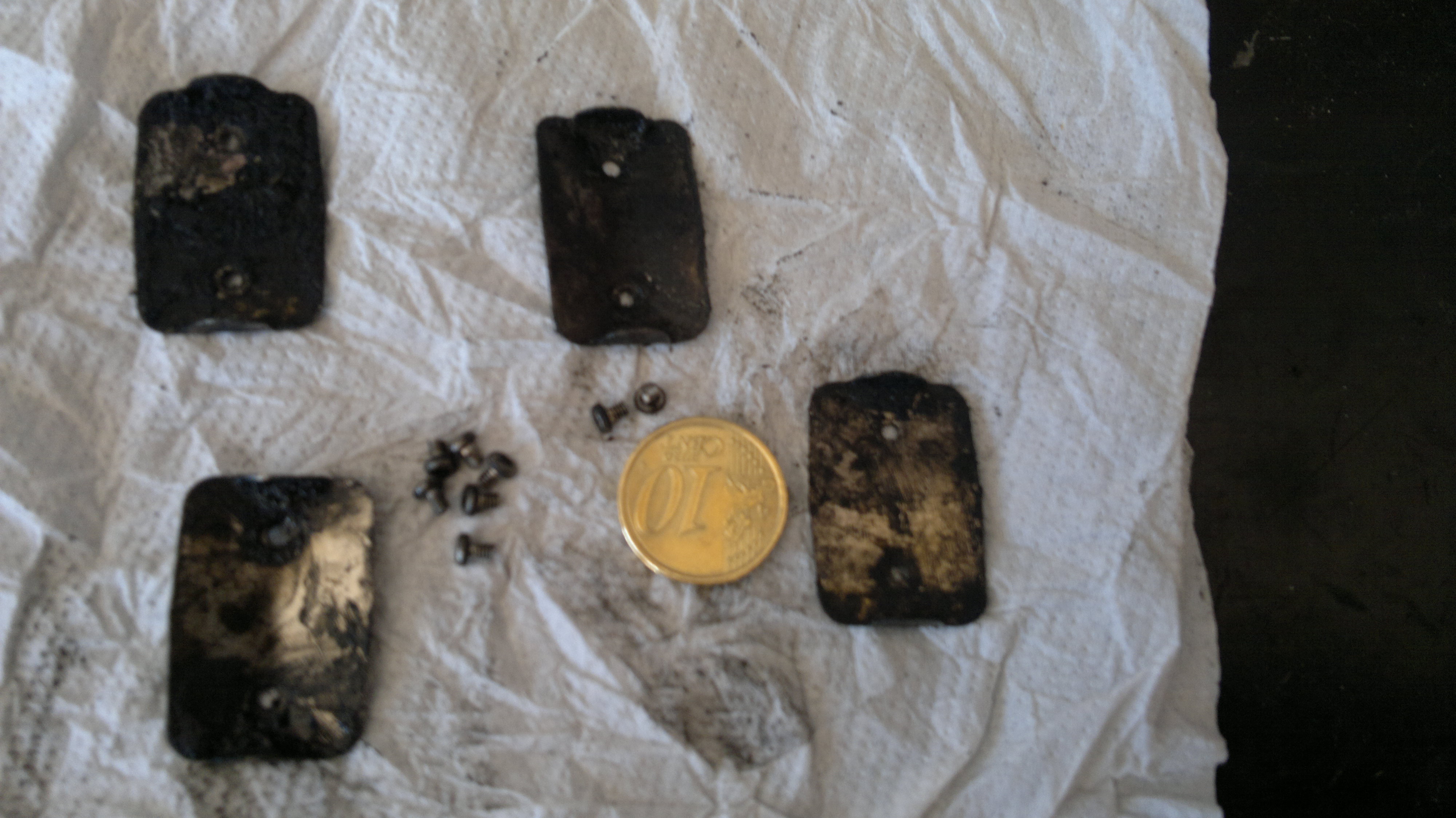

    Ciao ragazzi intanto ecco qui delle foto:
    [​IMG][​IMG][​IMG][​IMG]
  11. Molanger
    Molanger Kartista
    121
    5 Dicembre 2009
    23
    Bmw X3 2.0 Futura
    QUeste sono le foto che sono riuscito a fare poichè ero a lavoro e sono scappato solo a metà mattinata x vedere ste benedette lamelle...
    Partiamo dal fatto che il meccanico non poteva nè fotografare il lavoro, ovvio, nè aspettarmi, quindi a collettore aspirazione montato aveva conservato le lamelle poichè voleva farmi effettivamente vedere di cosa stavamo parlando. Il problema è che la morchia all'interno aveva creato quasi dei tappi, per questo la mia auto quando ero sui 1800 giri e acceleravo x un sorpasso aveva un vuoto tra i 2000 e 2500 giri che mi faceva sembrare un carretto... quindi nota n° 1, premetto km 116354!
    Nota n° 2 la macchina con il modulo aggiuntivo fatto circa 10gg prima non avevo notato sto gran chè di aumento se non in particolari condizioni... 4a 5a e 6a ma con strada libera...
    Allora mi sono chiesto una cosa: perchè non provare a togliere Fap e pulire quello che da tempo era da fare, cioè collettore aspirazione, e a che ci siamo eliminiamo le lamelle?
    In questo modo il meccanico (spesa totale € 300) mi ha anche riprogrammato la centralina originale, mettendo alcuni parametri al loro posto dopo l'eliminazione delle lamelle, e non ha otturato nessun foro, poichè l'alberino delle lamelle credo sia stato eliminato, sto dicendo credo poichè non ho chiesto se rimane a suo posto... (mi info domani),
    Nota n° 3 i consumi, bhè che dirvi per quanto riguarda il motore credo in tot. abbia guadagnato tra elim. fap e modulo aggiuntivo circa 25 cv, quindi ora qlc soddisfazione in più la regala, non è più equiparabile alla punto 1300 mjt :redface: di prima.. CAro Fabio89 io favole non ne racconto a nessuno, solo la sera a mia figlia prima di addormentarla, se dico 18 km /lt non ho motivo di dire favole credimi, oggi sulla stessa strada che faccio da anni sempre in modo costante, rispetto alla scorsa domenica in cui avevo l'auto originale ho guadagnato a detta del monitor 6 lt di gasolio, cioè prima 11 km/lt oggi 17 km/lt. Siete in molti nelle mie stesse condizioni, quindi non vedo motivi di raccontare balle.
    Per il discorso del BMW 530 caro tretrecinque non metto in dubbio che va più forte del mio jeep ma riguardo a doti di guida credo che quel sign. di ieri nella statale gela- ragusa ancora si ricorderà di me poiche in curva io non freno!!! ](*,)](*,) in allungo mi veniva ovviamente a prendere... ma non consumavo sicuramente i 18 km/lt come per il resto del viaggio... Sicuramente non pensiate che sono un criminale, anzi tutt'altro avevo solo le condizioni di poterlo fare. Tutto qui..
    In ultimo mi ha detto il meccanico che robuste per quanto sono sia lamelle che alberino sono sempre quelli del motore che da problemi, quindi si caro daniele che vi dovete preoccupare, dalle foto si evince che sono in materiale ferroso quindi se una vite minuscola o una lamella si stacca si combina un casino... nei moderni motori sono in plastica con un rischio più basso di fare danni ingenti come al motore euro tre come il mio.. Addirittura una delle lamelle non apriva tanto bene per la troppa incrostazione che aveva e si è addirittura come vedi un po piegata, per fare il TOP del lavoro ci vorrebbe la testata buttata a terra e lavata a dovere... ma li entriamo in altro capitolo..
    Saluti

    se elimina le lamelle e lascia l'alberino può anche non tappare i buchi sul collettore di aspirazione, ma comunque è un lavoro incompleto, se invece toglie tutto devi poi tappare i fori obbligatoriamente.
    ziobon ma tu non hai il fap la tua è una euro3 e dopo averti tolto le lamelle mister meccanico non ha programmato nulla............
    il 530 fidati ti sverniciava la vettura se voleva ma comunque poi evitiamo di decantare doti automobilistiche se i limiti non consentono di cimentarsi in gare di velocità.
