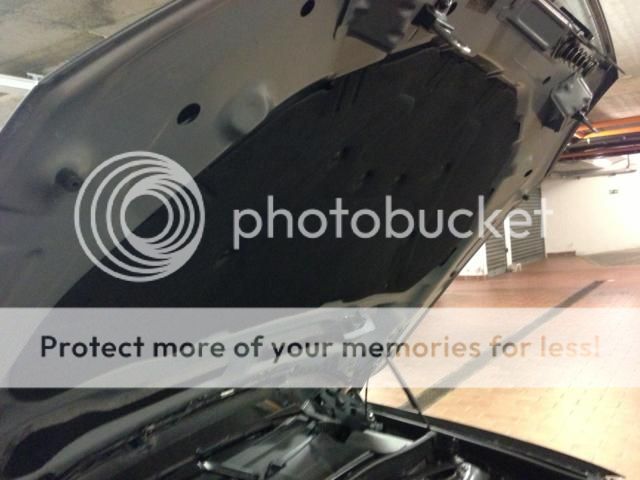

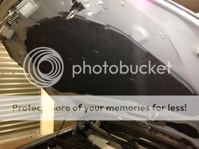

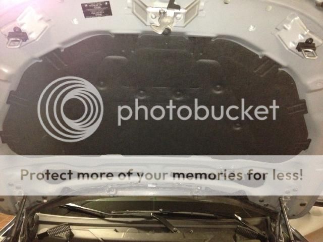

  14. themainecoon
    themainecoon Direttore Corse
    2.357
    595
    11 Maggio 2010
    340.578
    Ecco si, metti foto...
    ma è proprio un pannello specifico per x1 oppure e' universale???
  15. themainecoon
    2.357
    595
    11 Maggio 2010
    340.578
    Ecco le foto che mi ha mandato woody.... che dire??? Non ho ben capito da dove viene quel pannello, se è cinese, oppure se c'è anche a catalogo bmw... comunque devo dire che a vederlo in foto è veramente ben fatto ed è identico a quello che è montato sul modellino che ho io e che è originale bmw.... un vero e proprio mistero.....
  16. Odontowoody
    Odontowoody Kartista
    94
    5 Agosto 2013
    925
    Bmw x1
    È assolutamente un pezzo originale....cinese!!! Preso su taobao italia. Digitare pannello fonoassorbente cofano bmw x1. Qualche discussione fa ho postato il link di uno in vendita ( ma non so se ancora attivo). Sono cortesi e gentili. Devi registrarti al sito. Poi ho pagato con carta prepagata VISA. Ci mettono qualche giorno a sbrigare la pratica e a recepire l'ordine. Poi ti addebitano qualche euro in più per la spedizione estero. Infine arriva in dogana e devi pagare le tasse di importazione, in contrassegno alla consegna del pacco. Il tutto circa 60€.
    Per me la spesa vale la resa. Ma non diventerà mai il rumore del vecchio 6 in linea... Il tutto e' più ovattato anche dall'esterno. A breve impressioni in viaggio da me 28i e mio babbo 23d.
    Pensate che il mio 28i 4 cilindri a freddo, con variatori scarichi di olio e marmitte fredde con la valvolina su un terminale chiusa fa più ruggia del diesel di babbo!!!!!
    A presto
