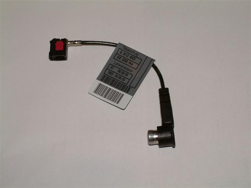

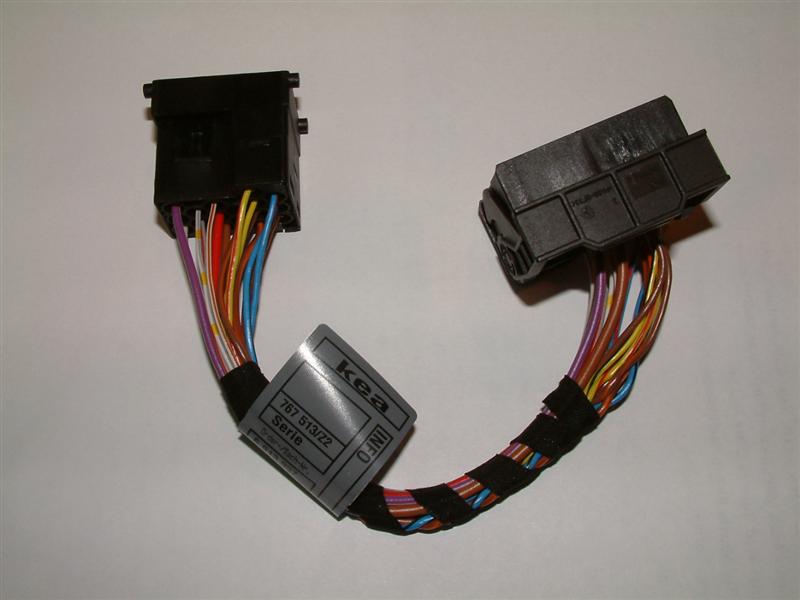

  11. LUNADOG
    LUNADOG Direttore Corse
    1.502
    21
    19 Febbraio 2006
    131
    320D Touring
  12. angel66
    angel66 Presidente Onorario BMW
    10.071
    279
    22 Ottobre 2004
    14.385.873
    BMW 530 d
    Favoloso Luna.
    Non e' neanche poi cosi' caro il prezzo...

    Mi sa che ho acquistato un BM12:eek: ....Angel tu sei a conoscenza di questo "coso"?:-k
  14. fraza82
    fraza82 Amministratore Delegato BMW
    4.037
    216
    30 Maggio 2007
    16.555.803
    bmw 5 er
    :lol: :lol: nn ti fidi
  15. Biggie Smalls
    11.562
    1.376
    10 Febbraio 2007
    782.559
    730d Reputazione:Kattiva®
    :mrgreen: :sad: :mrgreen:
  16. angel66
    10.071
    279
    22 Ottobre 2004
    14.385.873
    BMW 530 d
    Questa mi e' nuova ...BM12 ?? e checazz e' ?:-k
    Hai un link ?
  17. LUNADOG
    1.502
    21
    19 Febbraio 2006
    131
    320D Touring
    BM12!!!!!!!!!!!!!:eek:
    Mai sentita che io sappia esiste solo BM24---BM54 old (con attacco bm24)----e BM54!!!
    Non sarà una versione per Rover??!!
  18. ananga721
    ananga721 Direttore Corse
    2.091
    225
    9 Agosto 2007
    13.753
    e90 320d
    e' una bm24 a meta ? :mrgreen::mrgreen::mrgreen:
  19. Biggie Smalls
    11.562
    1.376
    10 Febbraio 2007
    782.559
    ...questa!
  20. angel66
    10.071
    279
    22 Ottobre 2004
    14.385.873
    BMW 530 d
    IO lascerei perdere.
    PS. per Lunadog. Esistono anche le bm23 e bm53 per il mercato Americano.:wink:
    Ma BM12....mai sentita.[-X
