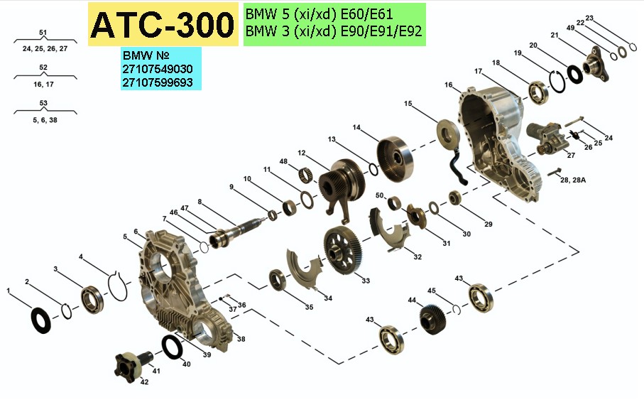

    In questo video in effetti si spiega che i veicoli con un sistema di trazione integrale convenzionale "hanno una distribuzione rigida della forza motrice ed in cui i blocchi meccanici vengono sostituiti mediante frenatura sulle singole ruote, mentre xDrive adotta una frizione multidisco che si trova direttamente nella catena cinematica".
    Questo fa pensare ad un sistema diverso, dove gli alberi per la trazione anteriore e posteriore siano "liberi", partendo e ricevendo coppia motrice dalle frizioni a disco del "transfer case" (o ripartitore di coppia).
    Solo quest'ultimo sarebbe collegato "rigidamente" al cambio e, di conseguenza, all'albero motore.

    Negativo: l'albero di trasmissione che va al posteriore (componente #8) è solidalmente connesso al cambio, quindi il ripartitore non lo può mai disaccoppiare.
    Esattamente.
    P.S. Anche un differenziale libero manda sempre il 50% della coppia motrice a destra ed il 50% a sinistra, ma se una delle due ha zero grip, ci si ritrova con una inutilmente ferma (quella che fa presa sul terreno) e l'altra che gira a vuoto.
    Quindi coppia motrice equamente (sempre) distribuita, ma coppia resistente con distribuzione asimmetrica in virtù della capacità o meno delle ruote di fare presa.

    Infatti, il componente "8" è solidale col cambio ed arriva fino all'item "12", che dovrebbe essere il pacco frizioni a dischi: questo, a sua volta, trasmetterebbe il moto in uscita in modo variabile a seconda di come la centralina elettronica gestisce e posiziona la camma, che apre o chiude i dischi della frizione (item 12, appunto). Se la camma sarà al centro del suo movimento, la ripartizione sarà al 50% POST + 50% ANT, quando sarà in uno dei due fondo corsa, ci sarà trasmissione al 100% verso anteriore o posteriore. Nei casi intermedi, la ripartizione sarà variabile. Questo è quanto afferma BMW per il suo xDrive. Così facendo, i dischi frizione avranno una doppia azione, sia da un lato che dall'altro di ogni disco: per la trasmissione a volte verrà sfruttato un solo lato (nei casi di 0-100 e 100-0), a volte entrambi con pari forza attrito (50-50) e quindi in tutti i vari casi di attrito variabile, modulando l'apertura di questi in un senso o nell'altro.
    Ovviamente quel pacco di dischi non va confuso con una tradizionale frizione a disco presente in un classico cambio manuale: quella del ripartitore dev'essere una frizione a doppia azione.

    No, con frizione completamente aperta la trasmissione è 100% posteriore. Con frizione completamente chiusa il moto che arriva dal cambio viene equamente ripartito tra anteriore e posteriore.
    Ci sono svariate discussioni tecniche sul tema su Bimmerpost e tutti concordano che il marketing BMW sia un po' truffaldino sulla questione.
