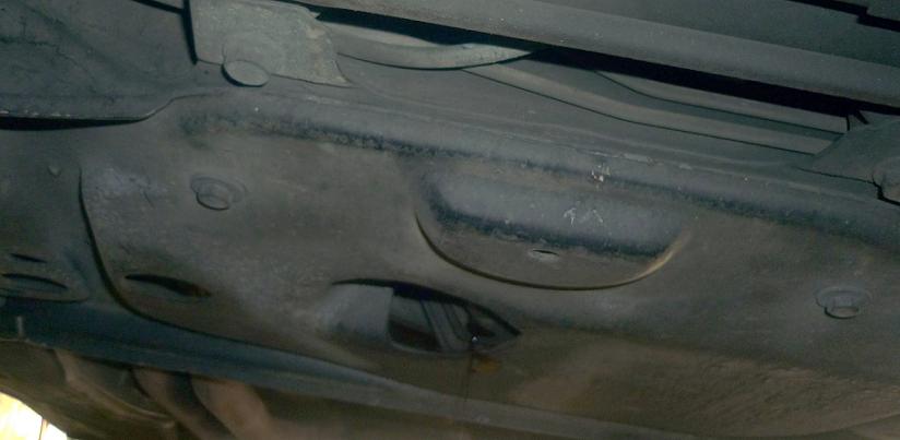

  15. makepalle2002
    3,850
    262
    Mar 17, 2007
    55,106,019
    320i cabrio E36
    intendi sotto quella piastra?
    no, ho guardato bene e non c'è altro.
    anche perchè tra la piastra e la coppa non ci infili neanche un dito, quindi è impossibile ci stia una cosa del genere.
  16. batmobile
    15,500
    904
    Mar 25, 2004
    43,191,031
    dalla 02 alla e36.
    gira attorno alla coppa..
