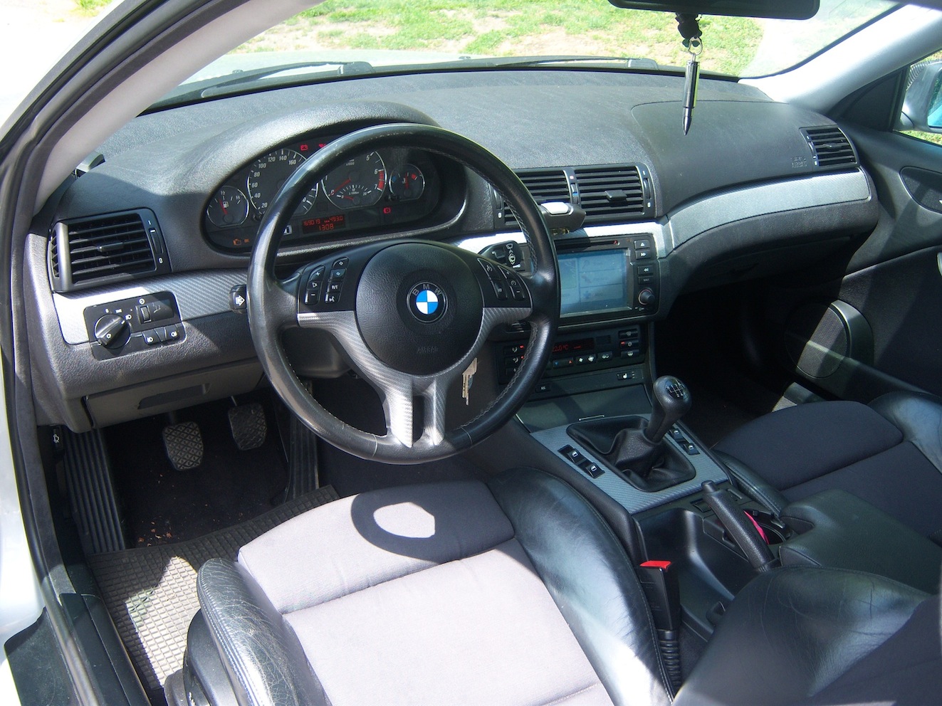

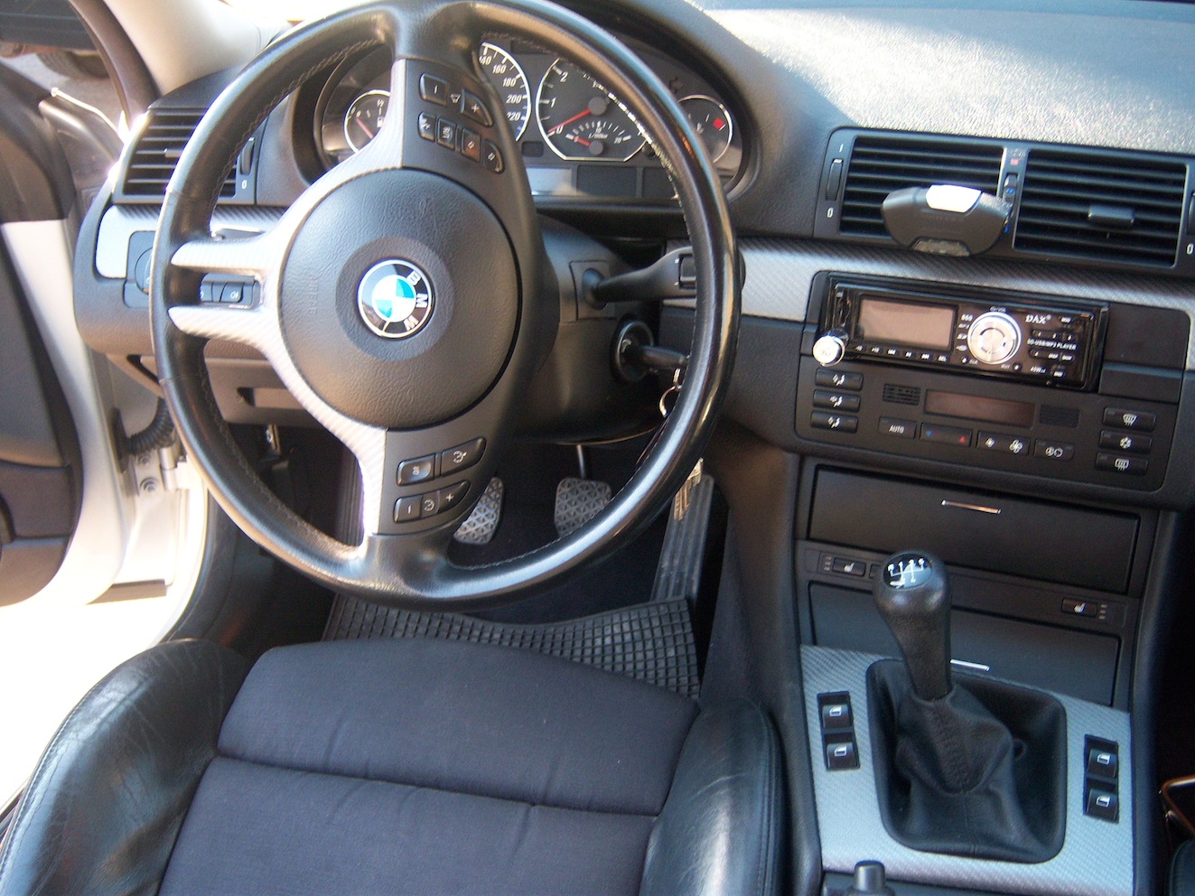

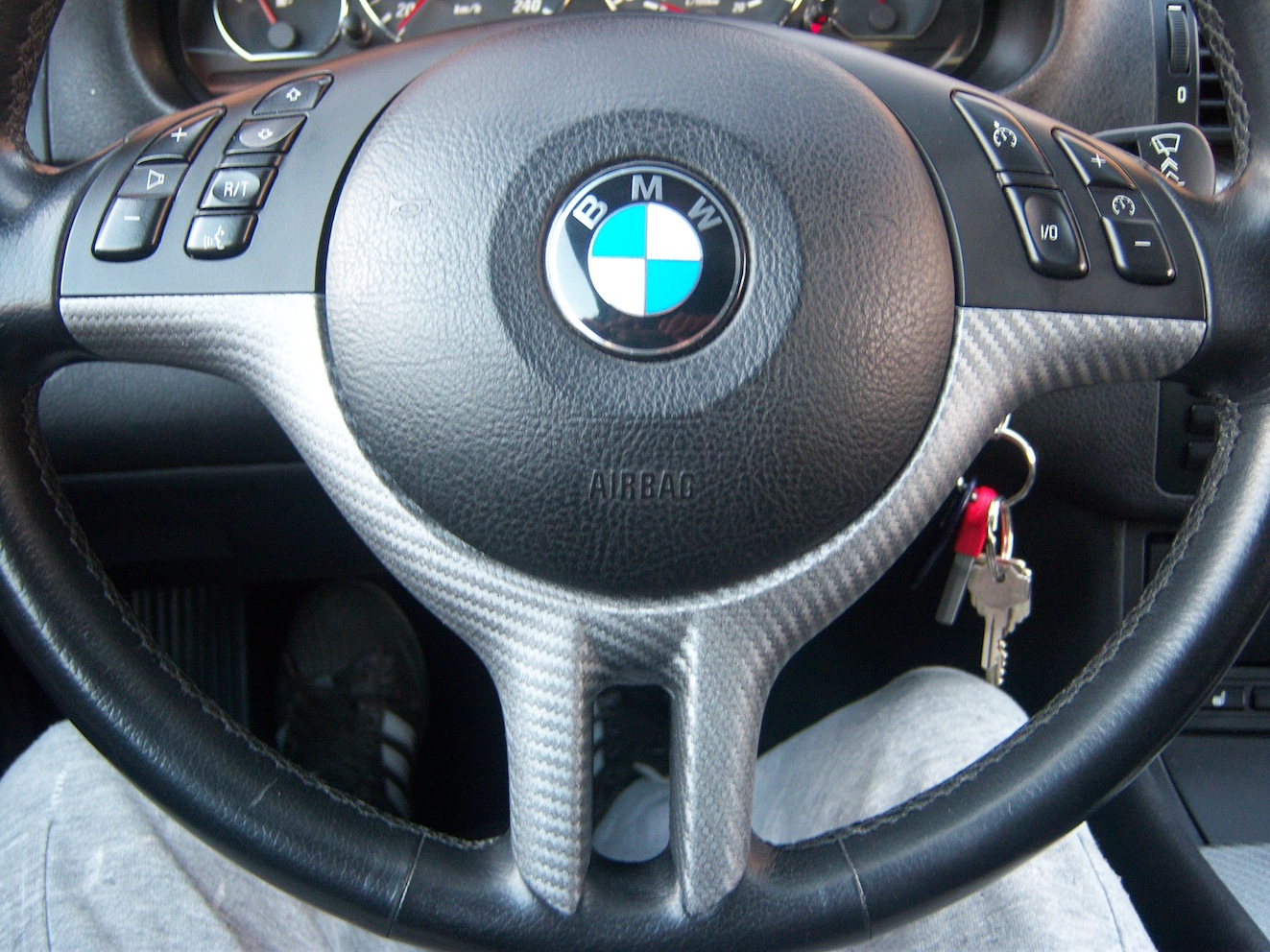

    una cosa così ho fatto io sulla mia e46 coupé..........
    che ne dite?

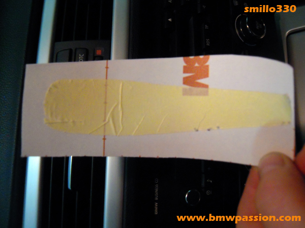

    Ho appena finito di wrappare i reni togliendo anche le cronature verticali....ed ecco il risultato......carboni CA-421 della 3M...
    Ho ancora le dita bruciacchiate ma il risultato è davvero notevole. Domani vado a prendere la targa nuova in agenzia - BMW 330.....targa 330 :mrgreen: - li monto e poi posto le foto .....e poi preparerò un reportage su come ho fatto.....utile a tutti....

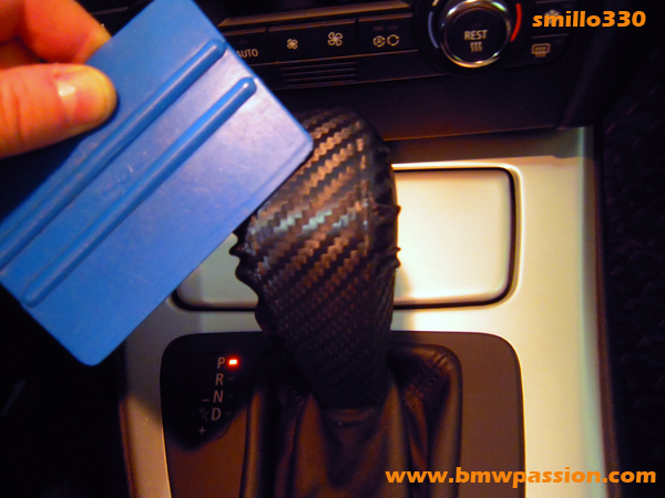

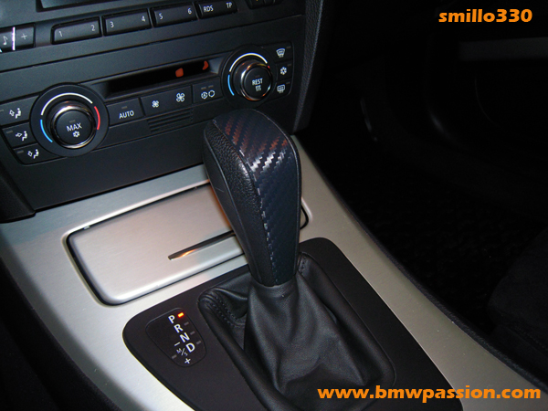

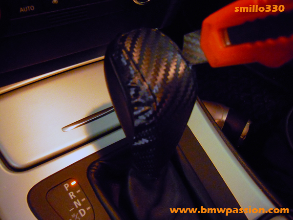

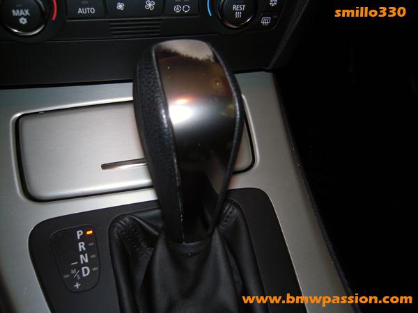

    ...eccomi qua. Come promesso ieri, questa sera, avevo giusto 15 minuti di tempo libero e ho wrappato il pomello del cambio con la carta carbonio.....:mrgreen:
    Ecco come ho fatto in poche semplici mosse :
    Innanzitutto ecco come si presentava il pomello del cambio......cromatura sbiadita e consumata in corrispondenza della presa del pollice......:sad:

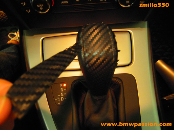

    Come prima operazione, con della semplica carta da carrozziere. ho ricalcato la sagoma della parte da wrappare, riportando poi lo sviluppo su un pezzetto di carta carbonio...questo semplicemente per economizzare lo scarto.....
    Ora stendiamo con cura la carta partendo dalla base del pomello, fino alla parte superiore.....è importante scaldare sempre bene con un phon (molti dicono di utilizzare quello da carrozziere, ma io utilizzo uno normalissimo per capelli da 2000 W. In questo modo non si rischia di colare e fare danni irreparabili :mrgreen:) e tirare la carta in modo tale che non faccia grinze.....
    Quando tutto è perfettamente aderente, con un taglierino ben affilato rifiliamo il contorno del pomello. E' semplice perchè si è creta una linea tra la parte metallica e la parte esterna in pelle.....
    Infine sfiliamo via la parte in eccesso........
    Un ultima passata di phon per assicurarci che tutto sia perfettamente aderente.....ed ecco il risultato finale.....=D>
    Tutta un'altra cosa.....anche la presa. Questa carta 3m è SPETTACOLARE....!!!

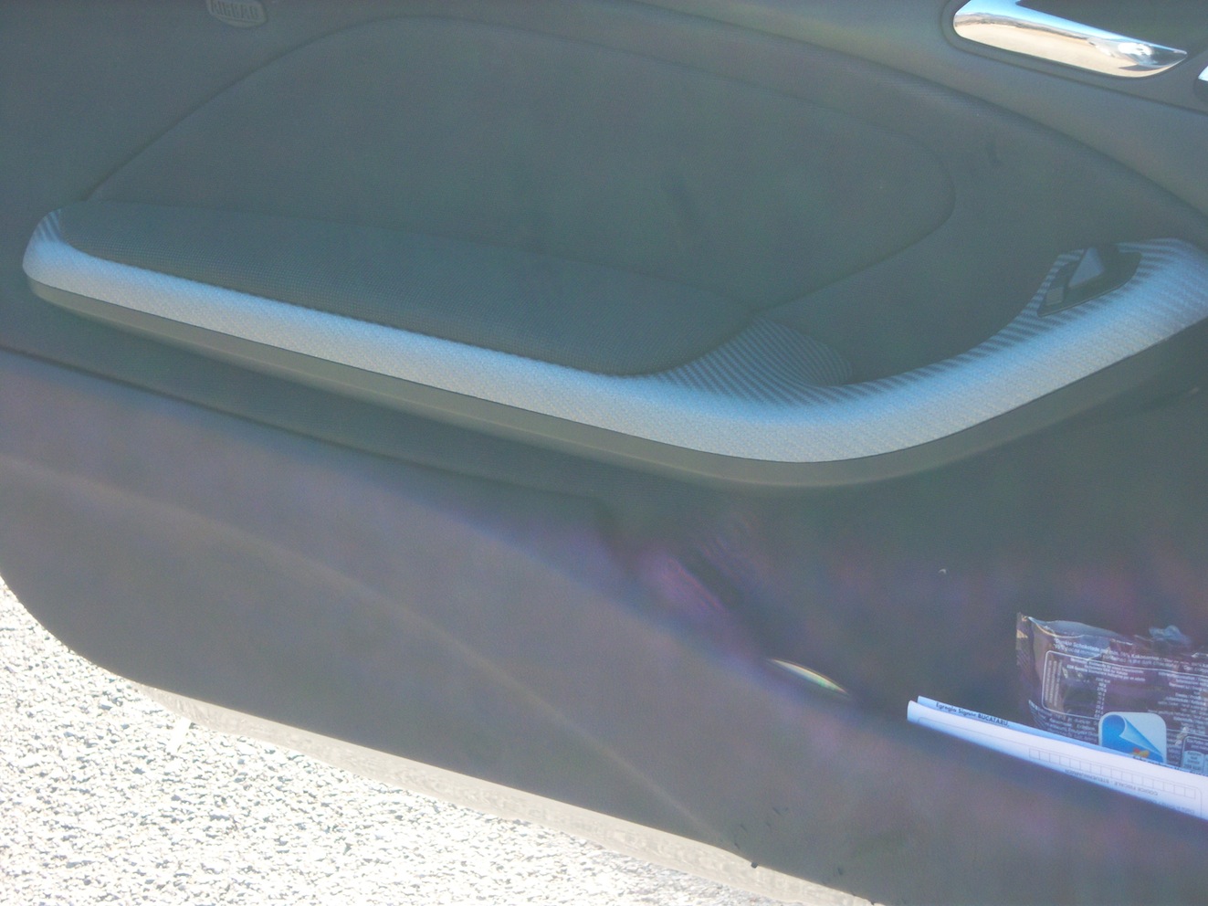

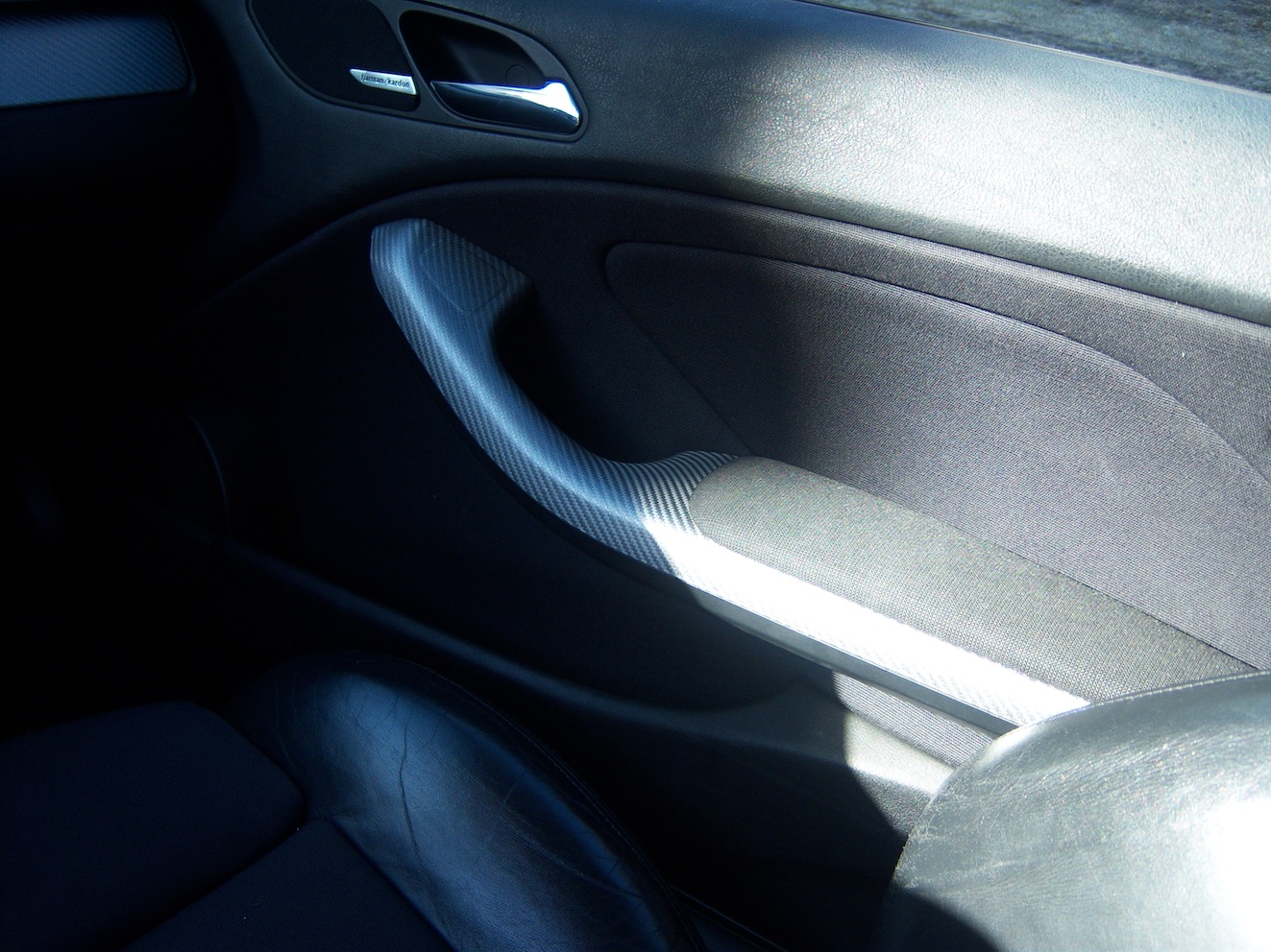

    Ciao paoletto78, vorrei fare la stessa cosa col mio, ma in fase di applicazione della pellicola hai rimosso le cromature?
  20. paoletto78
    paoletto78 Aspirante Pilota
    32
    31 Agosto 2007
    9.746
    BMW 320d coupè e92 montegoblau
    Ciao.. Scusa il ritardo..cmq si, prima di applicare la pellicola ho svitato le viti che tengono le cromature, che in realtà sono parti in plastica..
