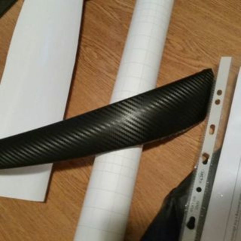

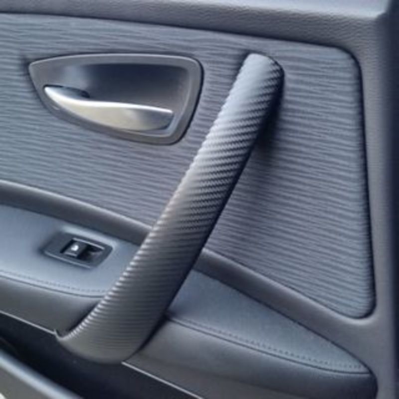

    E' da molto tempo che ci penso e finalmente ho avuto il coraggio di procedere. Sto parlando come da titolo di wrapping, ovvero rivestire parti della vettura con pellicole adesive. In questo caso ho rivestito le modanature interne con una pellicola effetto carbonio davvero molto bella.
    Ne ho acquistato un rotolo da 2 metri per 50 cm ad una cifra molto invitante (circa 15€). Non volevo spendere molto anche perchè volevo prima vedere i risultati. Stamattina ho iniziato con una modanatura, aiutandomi con un phon di quelli industriali a 300°c (non di più altrimenti cola pellicola e plastica).
    Visto il risultato e la poca difficoltà che ci è voluta ho fatto tutte le altre modanature.

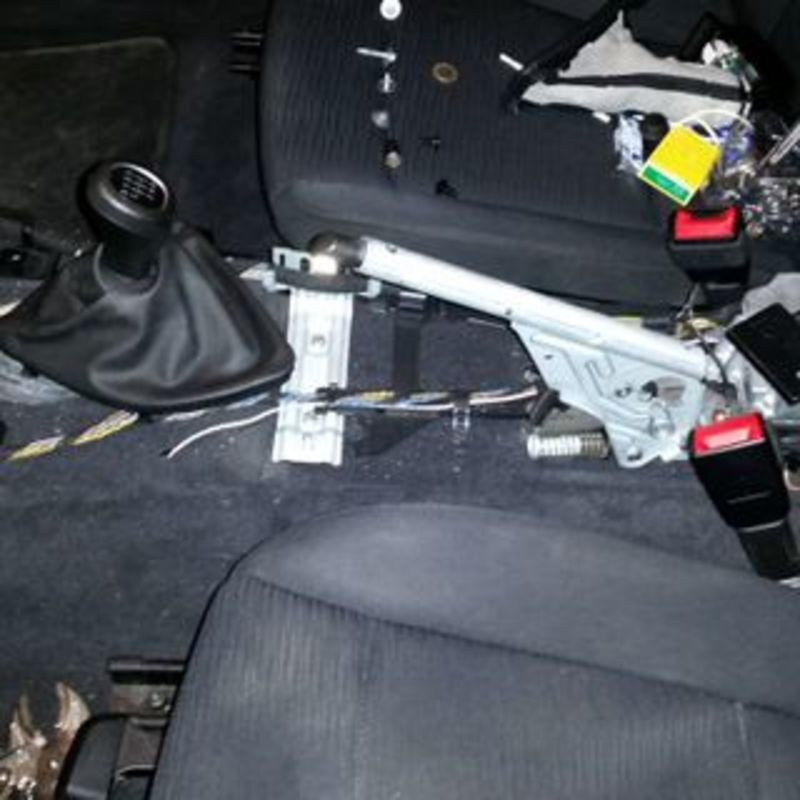

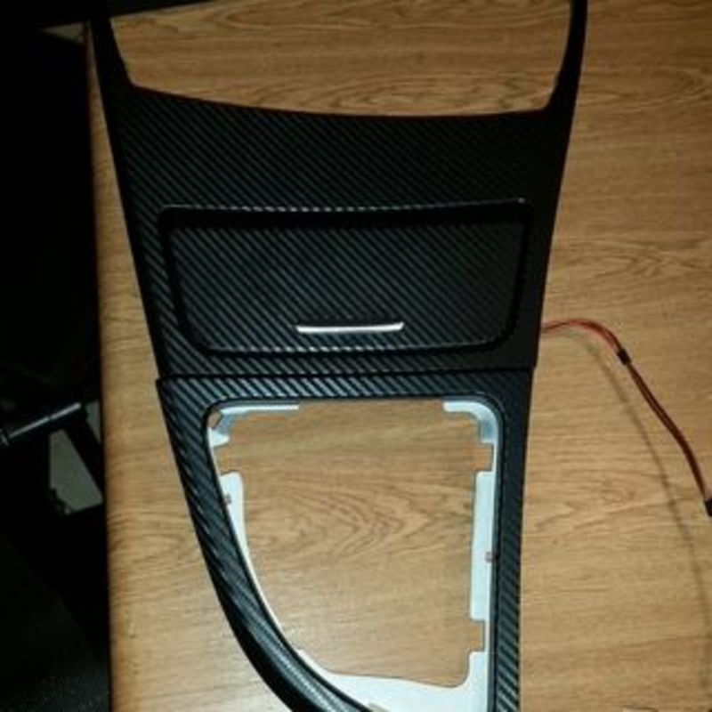

    Mi manca il tunnel centrale perchè per questo dovrei smontarlo per riuscire a fare bene il posacenere.
    Il risultato mi ha soddisfatto tantissimo.
    E' un lavoro di pazienza ma se paragonato alle pellicole oscuranti per vetri è una banalità (ho applicato le pellicole vetri da solo ed è un lavoro davvero impossibile per principianti).
    Una volta ritagliato un pezzo di pellicola a misura lo si applica sulla modanatura e col phon lo si scalda, automaticamente aderisce e noi pian piano andiamo ad eliminare le piccole pieghe o imperfezioni. ritagliamo l'eccesso risvoltandolo di 1 - 2 mm sul retro del pezzo e abbiamo finito.
    Questa pellicola essendo a trama 3D non crea alcuna bolla. Ero scettico quando la ordinai, oggi l'ho provata e sono felicissimo.

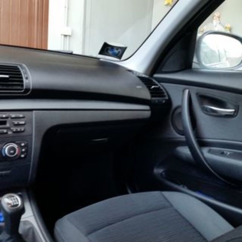

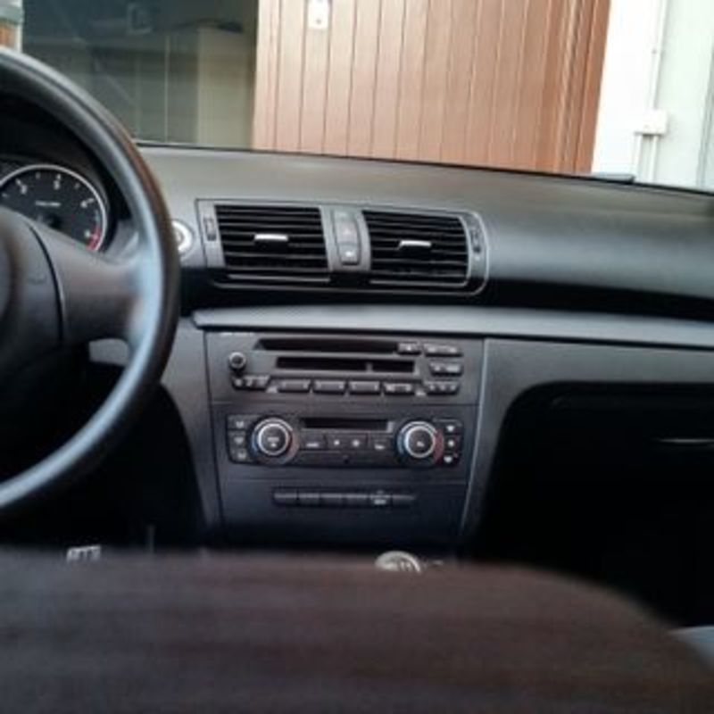

    Vi mostro alcune foto del lavoro finito anche se purtroppo non rendono bene l'idea come dal vivo.

    Se intendi la cornicie del posacenere devi smontare il bracciolo, le cuffie cambio e freno a mano e smontare il tunnel centrale!
