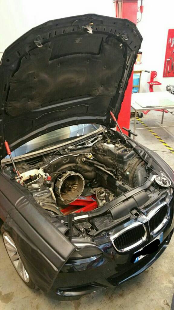

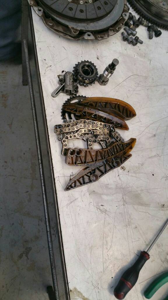

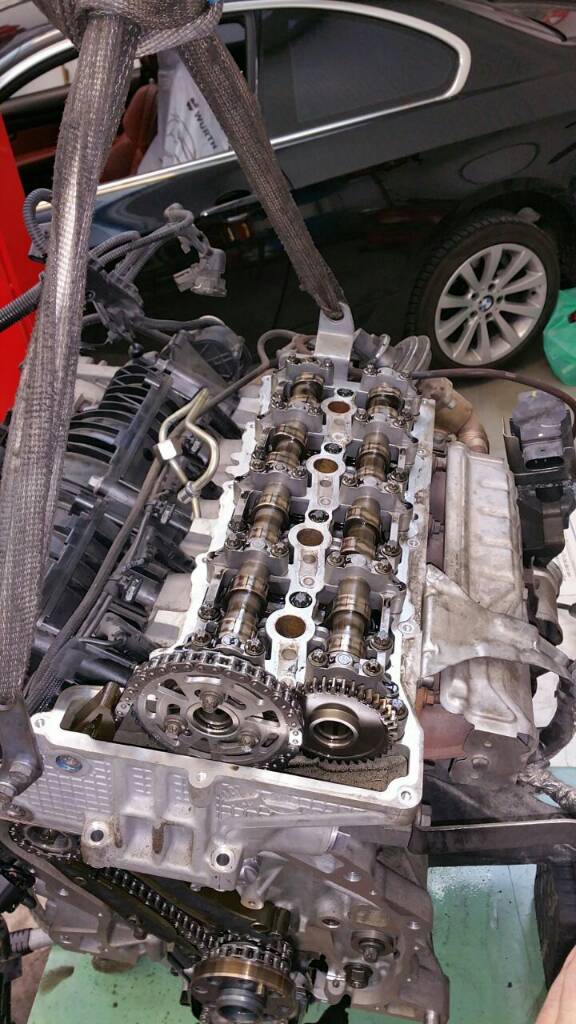

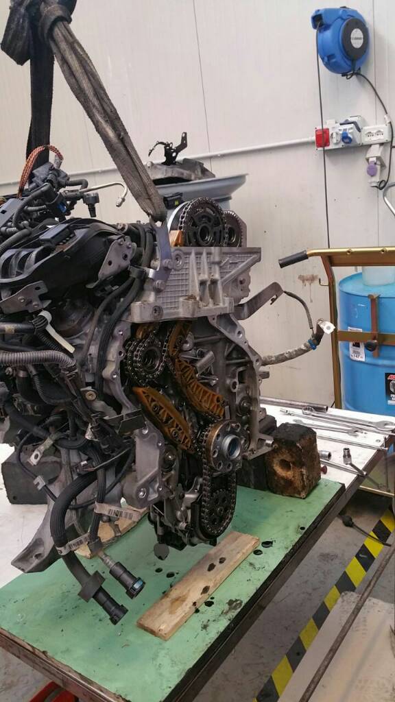

    Voglio postare le ultime foto che mi ha girato il ragazzo che ha acquistato il trattorino
    C'era la catena superiore leggermente lasca,quella inferiore era perfetta,il motore come si può vedere dalla foto era pulitissimo,segno che le manutenzioni ravvicinate contano.
    L'alberino della girante turbina non ha il minimo gioco e ha cambiato puleggia e cinghia servizi.
