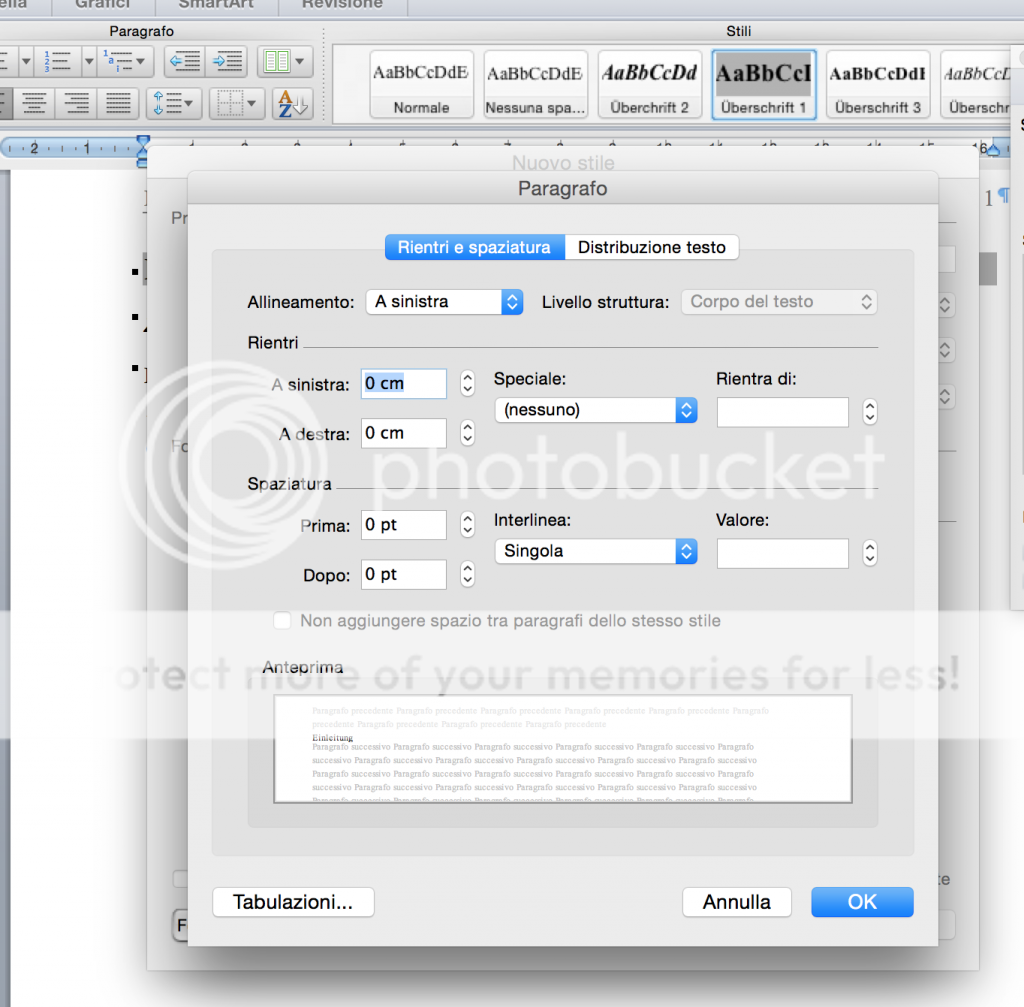

    Praticamente mi trovo a dover strutturare un documento per l'università, con capitoli sottocapitoli e sottocapitolini e -etti. Mi sono messo a imparare come funziona Word e dopo averci smanettato un paio d'ore con un po di guide sono riuscito a capire a a impostare gli stili per far si che creino tipo degli elenchi numerati per ogni capitolo ecc.
    Poi è crashato tutto. Ho inviato il report e microsoft (:vomit:) e riaperto il documento. A parte che non mi ha salvato nessuna delle ultime modifiche, ora quando vado a modificare uno stile, sotto formato paragrafo il campo dove si seleziona il livello di struttura del paragrafo resta grigio, non selezionabile. Ho provato a riavviare e torna fruibile, ma dopo un paio di stili modificati o qualche minuto si blocca di nuovo. Come la risolvo sta frittata?
    Queste cose mi ricordano perché sono passato anni fa a Mac...
    Ecco come si presenta[​IMG]

    Edit: Credo di aver trovato il bug. Io avevo chiamato gli stili con i nomi in tedesco e credo che Word non digerisca le lettere con gli umlaut in quella posizione... togliendo questo tipo di caratteri e riavviando il programma sembra essersi tutto risolto. Per controprova potete provare a rinominare i gli stili con Überschrift 1 2 3 e 4 e veder se nel frattempo vi si blocca il menu livello struttura?
