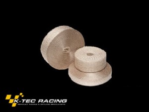

    Questi invece cosa sono?
    http://www.k-tecracing.com/show_product.asp?id=2573&appid=17
    "We are now stocking standard grade exhaust wrap. Wrapping the exhaust helps your system keep the gases to a hotter temperature. This causes a decrease in the density of exhaust gas, allowing it to exit the system much faster. This has been proven to increase horsepower and reduce radiant heat damage to your system. The wraps have a vermiculite coating giving product the ability to withstand temperatures up to 1200°F continuous and 2000°F intermittent."

    gli ultimi sono bende da mettere sui collettori

    Il secondo sono le fasce termiche con cui (di solito) si fasciano i collettori di scarico...

    Queste fasce servono a qualcosa secondo voi?

    Le fasce non saprei, alcuni le montano, ma non ho mai provato/testato se effettivamente danno benefici...
    Teoricamente aumentano la velocità dei gas di scarico (li tengono + caldi, ossia meno densi a parità di diametro di scarico, quindi scaricano + veloce).
