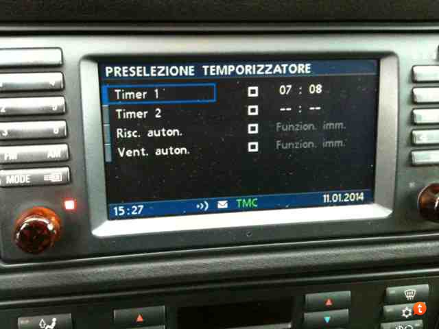

    ..dimenticavo che se non hai attivato la funzione via obd quello che vedi sullo schermo è riferito alla sola ventilazione e non al riscaldamento...
    se leggi invece riscal.ventil autonoma allora non considerare il messaggio..
    ecco una foto del mio monitor con la funzione attivata

    Webasto lo metto o me lo vendo?
    Se la schermata e' così serve anche per il webasto altrimenti il timer é riferito alla sola ventilazione[​IMG]

    Capito, una domanda ma quello li tuo è originale bmw? Che funzioni ha?(mp3, cd, dvd navigarore?) Se lo volessi montare al posto del mio da 4'3 quanta roba dovrei cambiare?

    si è originale,ho solo modificato i colori delle schermate e messo i pomelli in radica....
    navigatore,tv,telefono bluetooth,lettore mp3 cd usb,riscaldamento autonomo, amplificatore DSP...
    ho integrato tutto quello che prevedeva bmw per quest'auto...
    di base ti servirebbe il monitor 16/9 un modulo tv digitale(ma sinceramente se ne fa anche a meno) un 'interfaccia per creare un ingresso audio-video e per integrare la retrocamera, 45 euro da Bortesi
