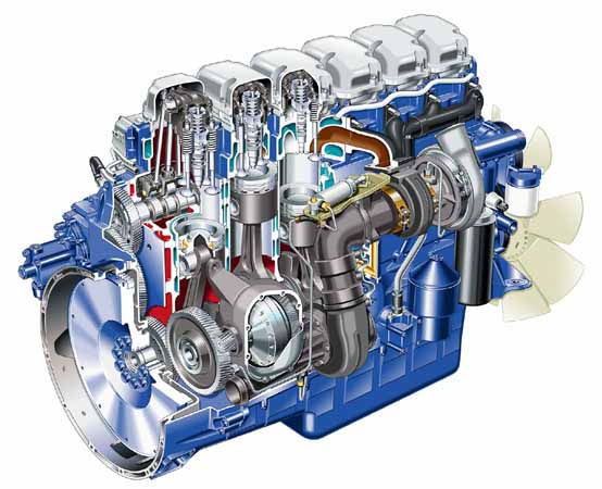

    Turbocompound
    Praticamente il turbocompressore è azionato, mediante ruota demoltiplicatrice, dal movimento dell'albero motore (notiamo l'innesto subito prima della massa volanica). In questo modo si sfrutta sia la sovralimentazione dei gas (quindi dinamica) sia quella meccanica del motore.

    Ti devo dire la verità farmaco l'ho scoperto vedendo lo spaccato del nuovo Scania...
    è molto usato sui camion - penso che ci utilizzano il freno dinamico sopra - ma non mi sono mai interessato più di tanto.
    Se non erro venivano anche usati sulle navi a vapore per le lunghe percorrenze.
