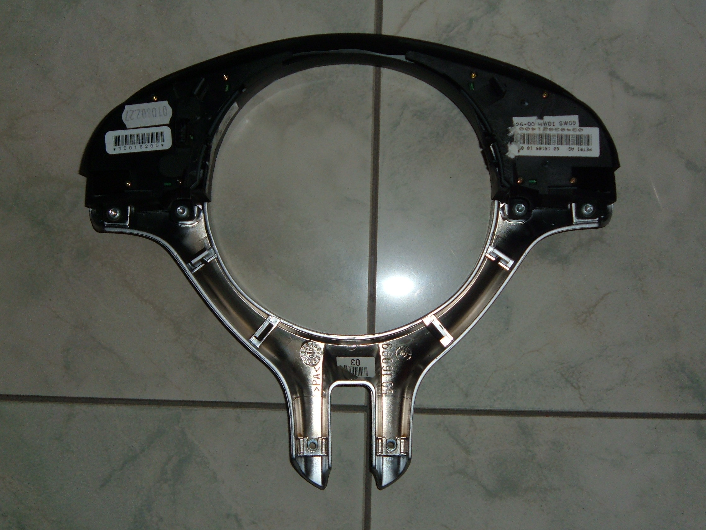

    Giu, ti provo a postare questa foto del mio volante che può esserti d'aiuto:
    Come puoi vedere in basso alla Y ci sono le due viti che la collegano al volante mentre nella consgiunzione tra Y e mezza-luna ci sono altre 4 viti che tengono uniti i due pezzi.
    Anche io non riesco a capira come posso avercela fatta a smontare la Y senza togliere l'airbag....anche perchè la parte con lo stemma dell'airbag è leggermente più largo del foro per allogiarlo... :-k
    Aspettiamo altri aggiornamenti...

    Ciao giù!eccoti 1paio di foto spero di esser più esplicito possibile.
    Eccoti qui le viti che devi svitare prima di operare il tutto..:
    Qui viene il "bello"...#-o:mrgreen:](*,)
    le frecce gialle stanno ad indicare dove far pressione verso di te !
    le frecce rosse stanno ad indicare la parte dell'airbag dove dovrai far pressione verso l'interno(come se stessi premendo il clacson) !

    Per quanto riguarda ciò .. ci sono riuscito facendo pressione come ho gia detto prima , per quanto riguarda l'airbag premendo verso l'interno e per quanto riguarda l'inserto ad Y e la mezzaluna verso l'esterno (FARE ATTENZIONE XKE SONO COLLEGATI TRA DI LORO)..
    se si fà attenzione la parte 1po più sporgente del clacson ad airbag è di plastica "morbida" quindi flessibile ed è possibile sfilare il tutto senza smontare l'airbag...
    cmq per qualsiasi altro chiarimento...io son qui...:wink:
    Spero di esservi stato d'aiuto...:redface::rolleyes::-k:wink:
