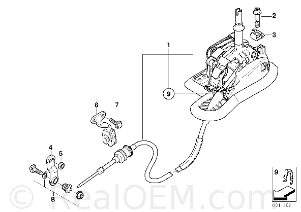

    ammesso che tu abbia già lo steptronic, non credo che il gruppo meccanico sia compatibile perchè ho letto che il nuovo non ha più connessioni fisiche con la leva, dovresti quindi, immagino, sostituire gruppo cambio, la centralina del cambio, la leva del cambio e il volante, ammesso che tutto funzioni coi bus esistenti sulla tua e60 (e non lo escludo)
    in questo modo tra mano d'opera e materiale spenderesti come a cambiare auto, se va bene... ma avresti in mano un'auto usata
    non ho la certezza assoluta di quanto possa essere la spesa ma sinceramente immagino che sia uno sproposito

    dalla leva di comando dello step parte un cavo che va ad azionare meccanicamente qualcosa nel cambio che credo sia il blocco della trasmissione nella posizione park, se ricordo bene col nuovo steptronic questo cavo non esiste più, probabilmente esiste un attuatore elettrico/elettroidraulico.. immagino che questo fatto renda inscindibili i pacchetti cambio/centralina/leva vecchi e cambio/leva/centralina/paddles nuovi
    qualcuno conferma?
    http://www.realoem.com/bmw/showparts.do?model=NC71&mospid=47753&btnr=25_0434&hg=25&fg=20
