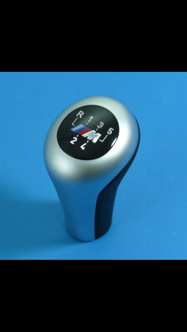

    Per il pomello, questo?

    Quello che ho montato viene da un 330i, quello in asta su ebay dice che viene da una m5 e39 ma non ha le cuciture colorate.
    Il pomello che ho preso è come questo:

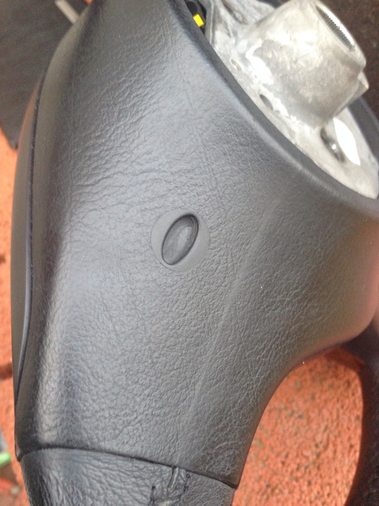

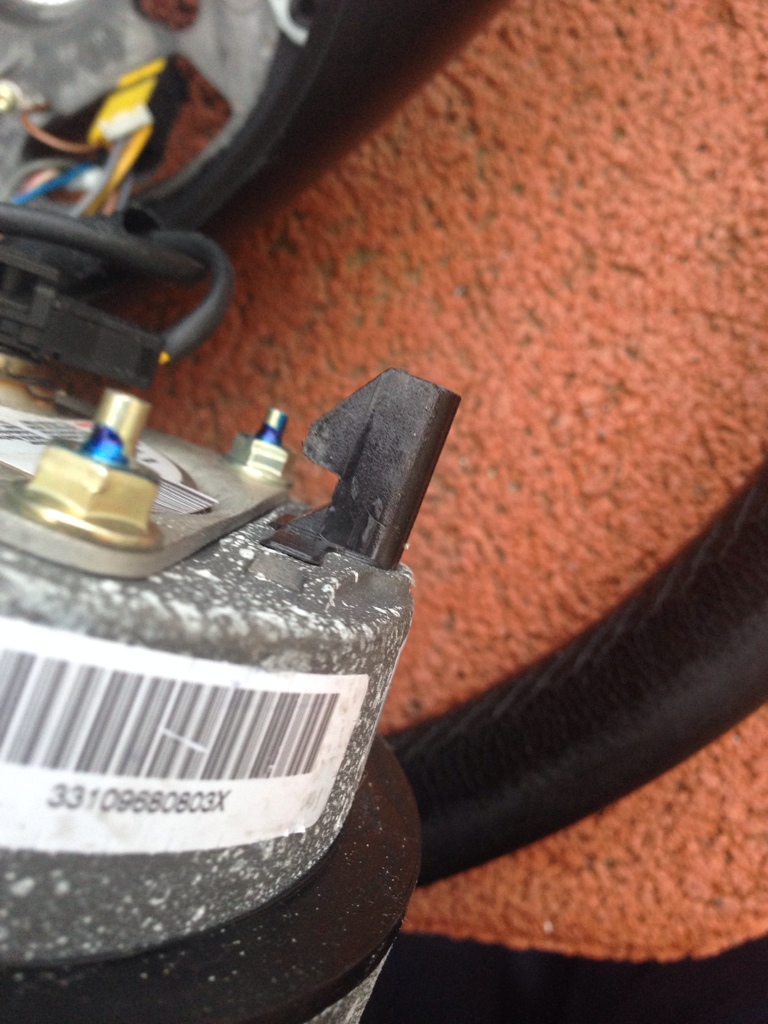

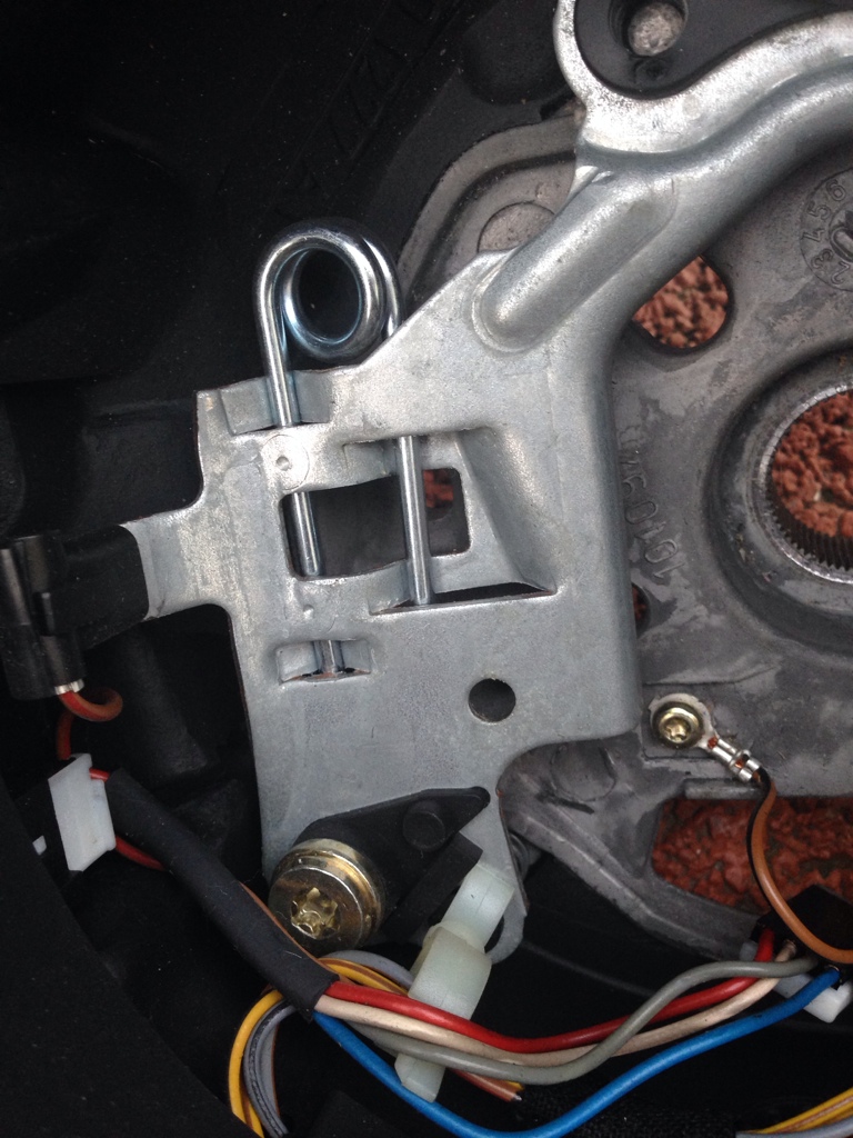

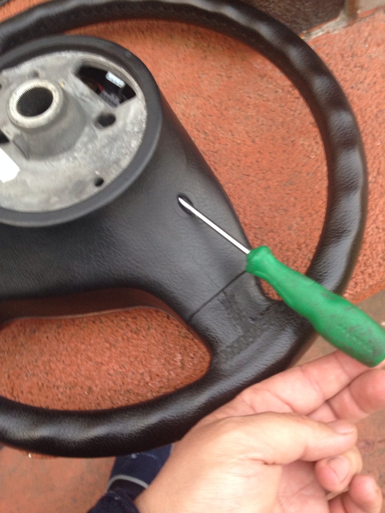

    Allora, è semplicissimo, l'unica cosa un po rognosa è beccare le mollette che tengono l'airbag.
    Il clacson con l'airbag è un pezzo unico, si monta a pressione ma per toglierlo vanno allargate le due mollette che lo tengono. Nella parte posteriore del volante ci sono due asole a ore tre e ore nove, con un cacciavite a taglio infilato in maniera perpendicolare all'asse dello sterzo bisogna beccare la molletta, premerla verso il centro e contemporaneamente tirare leggermente fuori l'airbag, prima da un lato e poi dall'altro.

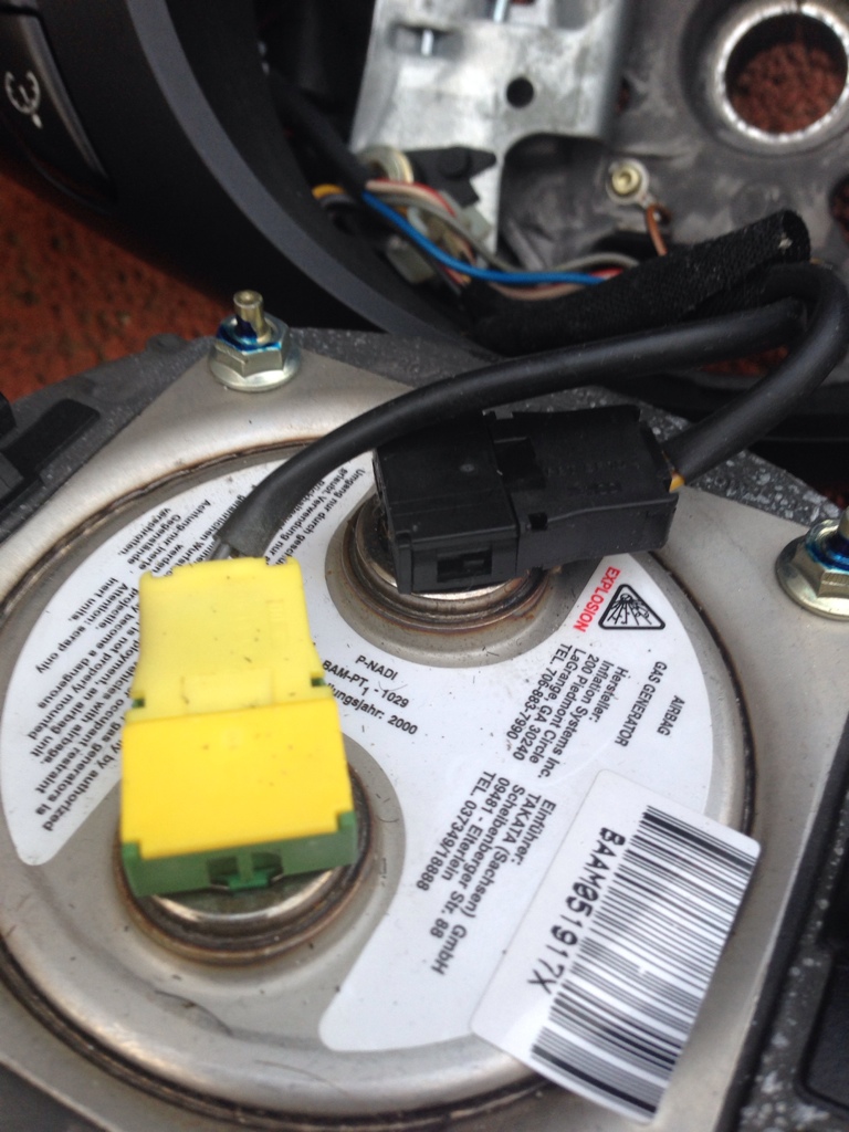

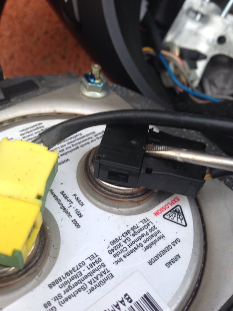

    Poi si disconnettono i due connettori dell'airbag. I due connettori, uno di colore nero ed uno di colore giallo/verde hanno una piastrina di sicurezza da sollevare con un piccolo cacciavite a taglio prima di poter essere rimossi.
    A questo punto va scollegato il cablaggio dell'airbag dal piantone, se ci sono anche i comandi mfl i connettori sono due, quello mfl piu piccolo è solo a pressione, quello dell'airbag ha una linguetta da premere per essere disconnesso.
    Per finire, con una chiave a tubo o bussola da 16 mm si toglie il perno centrale ed il volante viene via. La canna sterzo e lo sterzo hanno una tacca di riferimento per la posizione.
    Per la spia airbag, se durante l'operazione non si accende il quadro la centralina airbag non sa che lo avete scollegato quindi la spia dell'airbag non si accende, idem per pretensionatori e sensore seduta passeggero.
    Va detto comunque che in generale quando si fanno operazioni sulle parti elettriche dell'auto, è raccomandato, sempre, di disconnettere il negativo della batteria e considerando che parliamo di allentare un bulloncino con una chiave da 10 mm, tanto vale non rischiare.
    Per rimontarlo invertite l'ordine delle operazioni, per l'airbag basta posizionarlo e premere con due mani in corrispondenza degli agganci.

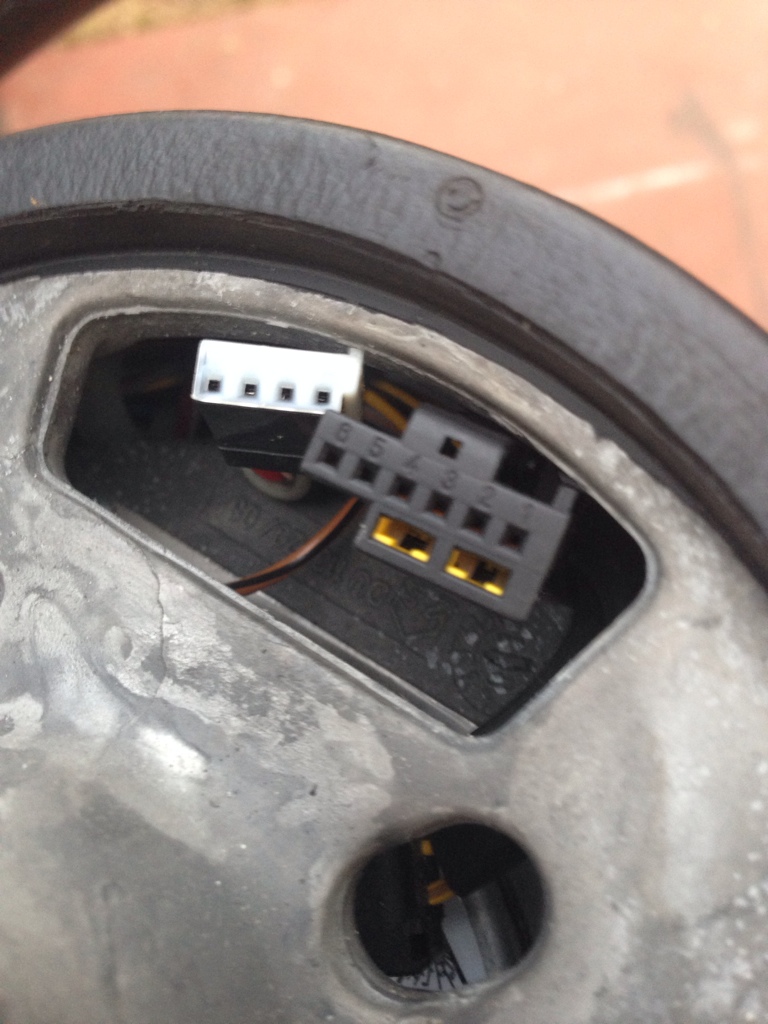

    Ecco le foto.
    Asole:
    Posizione cacciavite
    Particolare aggancio dell'airbag sul volante
    Molla dove di aggancia l'airbag
    Connettori airbag
    Fermo del connettore
    Connettori cablaggio sterzo
    Inviato dalla cabina telefonica
