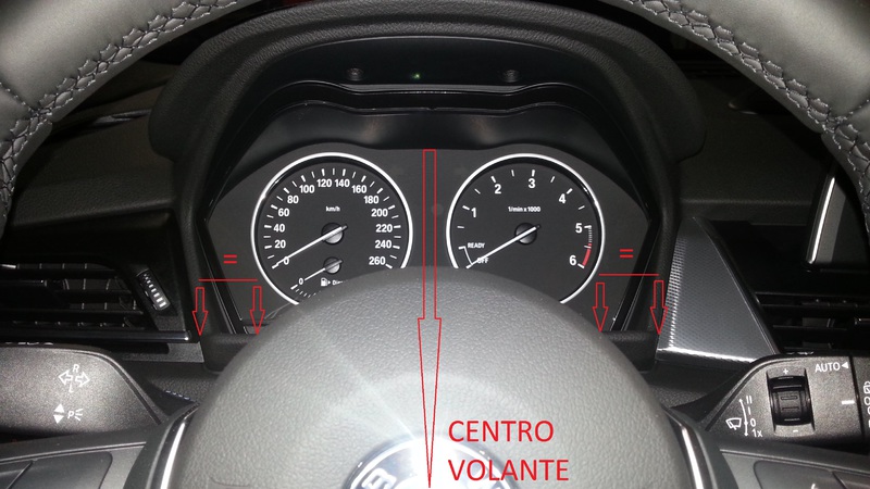

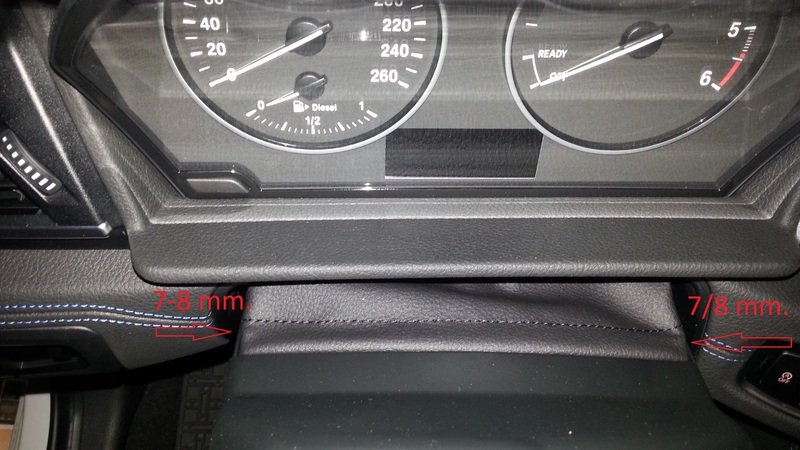

    Pensatela come volete ..... ritirata auto in questi gg. ..... piantone storto e angoli paraurti/mascherina rialzati.......il tutto corretto solamente riposizionandoli.....risultato piantone allineato alla strumentazione ed al sedile.... allineamento perfetto tra cofano e mascherina.
    Ci voleva tanto a montarla correttamente?

    La procedura è molto semplice...basta allentare 4 dadi da 8mm. del piantone[​IMG] ..... allineare e ristringere per ottenere nel mio caso questo risultato che potete vedere nelle foto:

    Io consiglio a chi ha il piantone storto di stampare la bellissima foto/schema di Wuli e portarla in concessionaria ...

    Ciao ragazzi, vi informo che ieri ho provato a raddrizzare il piantone. Per ora è stato un successo a metà.
    Vi racconto com'è andata, in modo che possiate farne tesoro.
    La difficoltà maggiore, inizialmente, è stato smontare le due plastiche che coprono il piantone. Una volta capito come fare (occorre tirare in avanti completamente il volante) è stato molto semplice...sono a incastro...
    Trovate le 4 viti, è stato semplice allentare le due in alto (più vicine al volante), ma meno agevole raggiungere quelle in basso (sono vicine al primo snodo del piantone).
    Una volta allentate, lo sterzo comincia a muoversi, ma ha pochissimo gioco...infatti i fori inferiori sono asolati, mentre dei due superiori solo quello di sinistra ha un po' di gioco, mentre quello di destra è preciso. Si opera una lieve rotazione a destra e si stringono le viti.
    Il risultato è stato uno spostamento a destra, quindi senz'altro è migliorato. Ma non è ancora perfetto.
    Occorre allargare con trapano e punta da ferro (almeno da 10 o 11mm) il foro in alto a destra. Non so se lo farò. Quello che ho fatto fino ad ora non invalida la garanzia perchè non ho modificato nulla e non c'è traccia del lavoro.
    Fate sapere, qualora decidiate di metterci mano, cosa avete ottenuto solo allentando le viti.
    Sono stato aiutato da un amico che fa il carrozziere, ma la procedura, vi assicuro, la può fare chiunque con un minimo di manualità.
    CIao
    Danilo

    In pratica e' cambiata la direzione ma esce comunque tutto a sinistra sotto la strumentazione?

    Non so come, ma si è anche spostato leggermente a destra...in pratica ora è più centrato, di poco, ma si nota...

    Molto bene Danilo la differenza si nota sicuramente......passa alla regolazione del cofano come ti ho consigliato e via ...... per l`asolatura del foro superiore dex. Aspetta un`attimo visto che comunque un miglioramento c`e` stato.
