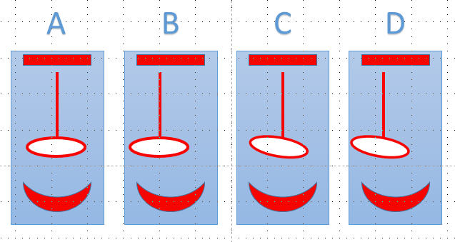

  3. Leo#74
    Leo#74 Direttore Corse
    2.002
    44
    24 Maggio 2008
    755
    218i AT
    Azz....allora io non ho capito nulla fino ad ora!!!!! ero convinto che si parlava di un disallineamento di tipo B e la mia non lo aveva!!!! C e/o D non li avevo proprio considerati!!!!! controllero ma sudo gia freddo!!!!

  5. dedalo67
    dedalo67 Kartista
    68
    10 Aprile 2016
    BMW 218D AT
    Onestamente se non fosse per quanto letto sul forum, non me ne sarei accorto neanche io.
  6. Leo#74
    2.002
    44
    24 Maggio 2008
    755
    218i AT
    Controllato!!!!!il volante fortunatamente è centrato col cruscotto e sedile,a monte che bisogna abbassarlo per vedere il display digitale in basso ma questo è un'altra "caratteristica".
    che ho notato una leggera situazione "C" ma proprio lieve e non mi da noia......effettivamente se non leggevo qui non me ne sarei mai accorto!

    Ragazzi, intervengo oggi dopo parecchio tempo, su questa discussione, dato che sono stato tra i primi ad avere l'auto e a riscontrare il difetto. Il primo è stato wuli...
    Vorrei far notare che il difetto del piantone non rientra in nessuno dei quattro casi sopra disegnati: nei disegni A, B , C e D il piantone è sempre perpendicolare al cruscotto (e al sedile). In realtà il vero problema è che il piantone NON è perpendicolare, ma montato leggermente obliquo. In pratica, essendo asolati i fori sia dell'ancoraggio in alto che di quello in basso, se montato male il piantone risulta obliquo. Per questo motivo il volante tende a sinistra, ma se ci fate caso il piantone (e di conseguenza il volante) non è perpendicolare al cruscotto. Spero di essermi spiegato...due anni fa abbiamo discusso per mesi di questa cosa. Wuli è molto competente e ha smontato e corretto i difetto sulla sua e riscontrato che sono tutte così.
  13. Ale_72
    58.517
    23.532
    2.147.371.666
    Si colpa mia per il PowerPoint. Avevo lasciato perpendicolare il piantone di proposito per rendere chiara la "classica" scentratura di tante TA nelle prime due immagini ma effettivamente confonde nelle altre due (dove mi ero concentrato sul volante per dare evidenza della scentratura percepita appunto tenendo in mano il volante)

    Ciao a tutti,
    mi sono iscritto e presentato da poco, ma ho letto molto su questo forum prima di decidermi per l'acquisto di una 216d.
    Anche la mia presenta questo orientamento verso sx del piantone, devo dire che non lo trovo scomodo, ma ne faccio più una questione "estetica".
    In una mezz'ora ho seguito le indicazioni riportate nelle pagine precedenti e allentando i 4 dadi ho portato l'asse del volante più a destra, i margini di guadagno sono stati nel mio caso di 3-4mm. Ora il volante è decisamente più centrato con il cruscotto, anche se a voler cercare il pelo nell'uovo mancherebbe ancora 1 mm, ma sono contentissimo così.
    Se avete un minimo di dimestichezza con lo smontaggio degli interni provateci tranquillamente, io ho utilizzato una sottile chiave da 13 a cricchetto con prolunga e una leva in plastica apposita per lo smontaggio di interni auto.
