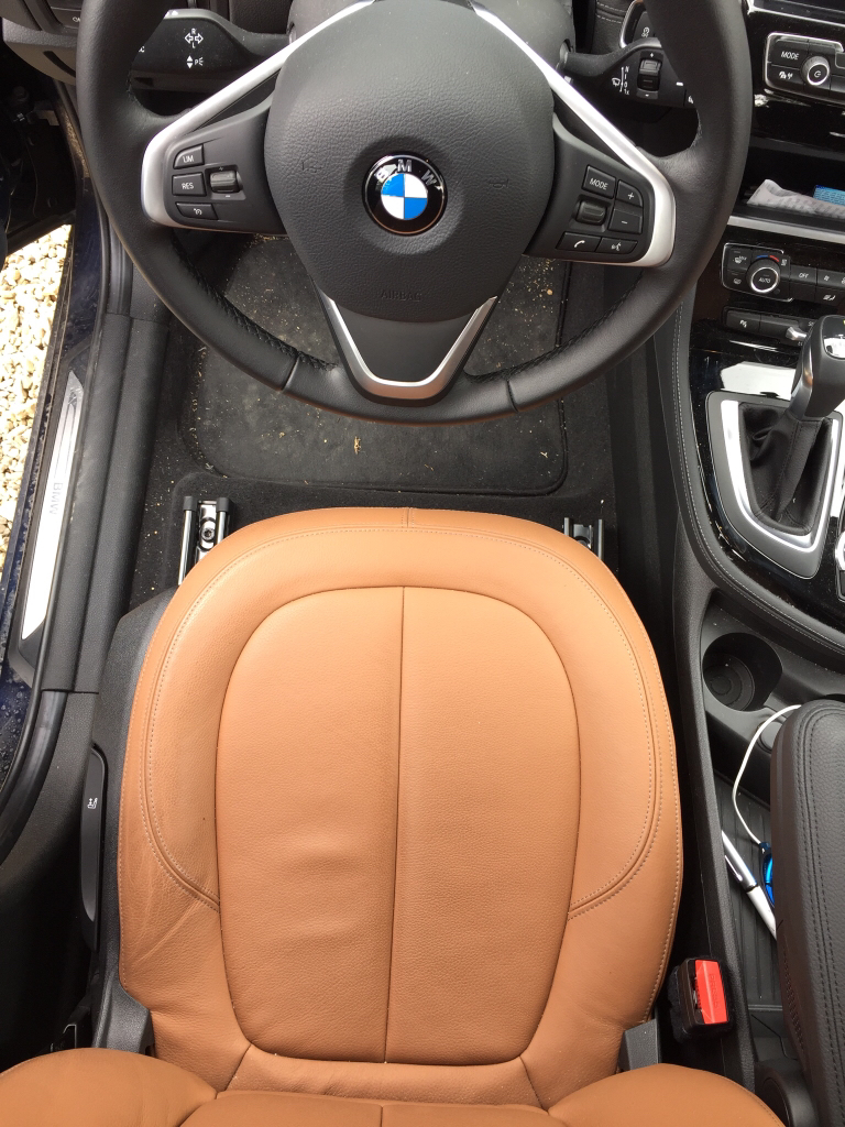

    Salve a tutti. Anche io su 216d gran tourer ho il problema dello sterzo fuori asse. Mi porta a tenere il braccio destro più piegato e a sedermi tutto a sinistra quasi fuori sedile. Noto inoltre di star storto anche rispetto alla pedaliera. Spero che il problema sia dovuto al solo piantone e sia risolvibile. Proverò a sentire in officina. Se fosse possibile avere la fattura in privato per mostrarla in officina... personalmente la cosa inizialmente era tollerabile ma ora dopo 6000km non riesco più a guidar comodo.

    È storto e non ci sono correttivi da parte di BMW.....lnsisti con BMW e scrivi a BMW Italia....più siamo e meglio è perché credo di essere stato l'unico a farlo presente ufficialmente anche se non hanno fatto niente .... risolto da solo [emoji24]

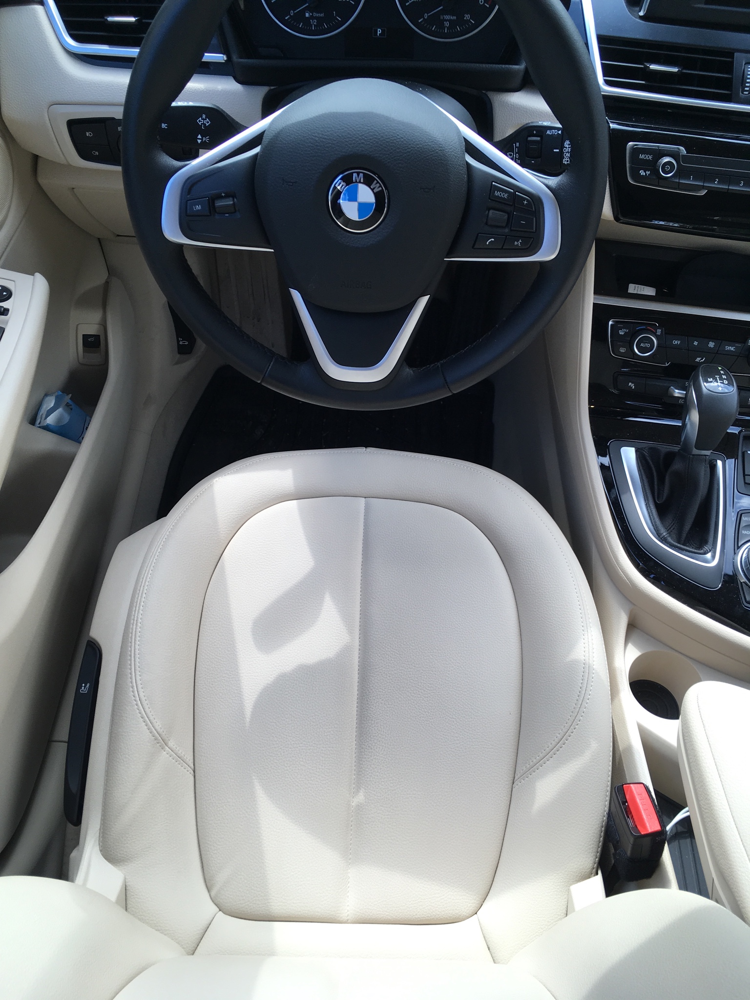

    Volante dissestato o strumentazione disallineata info e riscontro utenti.
    Certo da questa foto è proprio impressionante...ora provo a farla io
    io spero sia un effetto ottico...non si può montare un volante così... neanche su un auto del quarto mondo...

    È proprio così....fidatevi di chi ha sollevato il problema a suo tempo....è vergognoso.

    É storto! ti assicuro che non é un effetto ottico. Inizialmente pensavo fosse irrilevante ma negli ultimi giorni é diventato snervante. Temo che se non risolvo dovrò valutare di cambiare la macchina.
    Così mi siedo tutto storto.
    Seduto lo sentì bene perché con le
    Mani sul Volante il braccio destro resta più piegato del sinistro e la sensazione é di avere anche la schiena storta con lo schienale più arretrato a sinistra. Non trovo mai una posizione comoda .
    Sentirò BMW intimando il rischio di distrazione alla Giuda e un problema di mail di schiena.
    Cose reali !

    Se vai alla mia risposta #16 e #17 di questa discussione (nel forum ce n'è anche un'altra da me iniziata) c'è un disegno dove si vede benissimo il problema.
    Io l'ho "corretto" appena presa......
    In bocca al lupo con BMW.....ero in conce la scorsa settimana e la AT in esposizione era con il piantone storto ...... che situazione.

    imho il problema è differente.
    non è che c'è qualche esemplare con il problema, ma capita (forse) che qualche esemplare non lo presenti!
    trovo inconcepibile che una azienda di tali dimensioni possa compiere un errore così madornale in sede di progettazione, tanto più che le piastre di fissaggio del piantone presentano delle asolature. e sopratutto che non se ne rendano conto al controllo finale di qualità.
    ma trovo ancora più inconcepibile che quando il cliente ti segnala un difetto così palese ed evidente non si ammetta e si risolva immediatamente il problema riallineando il piantone alla strumentazione. alla fine per chi sa dove mettere le mani (smontaggio coperture) basta una mezz'oretta di mano d'opera, senza necessità di sostituire nessun componente, ed asolare di alcuni mm due fori.
