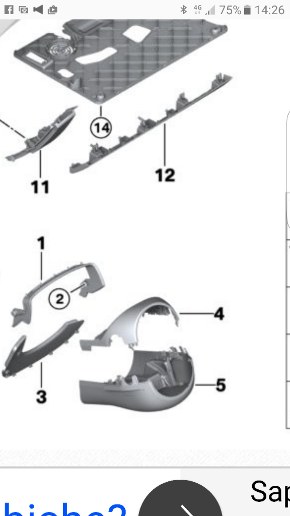

    Su etk online o leebmann sempre online....eccoli sotto.
    Inviato da S6 EDGE by Tapatalk

    ma per intervenore sulle 4 viti è necessario smontare pure il guscio sottovolante (5) o basta il pannello inferiore (14) ?
    Ultima modifica di un moderatore: 2 Febbraio 2017

    Devi smontare il 5 completamente ed il 4 lo devi tirare in alto verso la strumentazione e lo fissi con del nastro da carrozzieri.
    Per staccare i due gusci li devi forzare a mano iniziando dalla parte inferiore verso il cruscotto poi sganci le clip del superiore .
    A quel punto vedrai i dadi superiori.
    Sotto non devi smontare niente perché ci arrivi con una chiave a bussola con prolunga.
    È più difficile spiegarlo che farlo.
