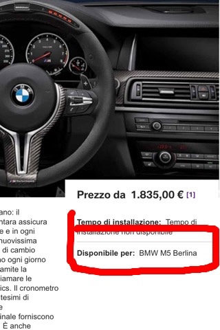

    Io penso di si, aspettiamo i più competenti.....

    Volante BMW M Performance in alcantara con modanatura in carbonio e display Race
    Direi di no....
    Quello senza display di sicuro al 200%

    anche se cambi una cassa audio ti dicono di no in bmw, poi si fà. Secondo me è fattibile non in via ufficiale comunque.....

    mmm....
    non vorrei che l'M5 abbia una centralina specifica e apposita che invia i parametri al mini display del volante .....
    Ovvio tentare non farebbe male .... ad avere 1800€ da rischiare cosi' lo farei anche io volentieri:mrgreen:....e se poi non funzionasse?
    Ci vorrebbe qualcuno che abbia avuto l'occasione di provare e sentire il suo resoconto finale.
    A me per esempio era venuta la scimmia di montare la strumentazione combinata del m5 sulla mia ...ho rinunciato all'idea in quanto nella strumentazione del m5 vengono visualizzati sotto il contagiri dei parametri che solo l'm5 tramite una apposita centralina invia alla strumentazione.
    Non vorrei fosse la stessa minestra per il volante

    lo puoi montare .... il millerighe del mozzo è lo stesso sia su F10 che su F11 .... in bmw ti dicono di no perché per far funzionare il display bisogna portare l'alimentazione dello stesso (per malo accendere) e la linea canbus per il funzionamento dei display ;) /emoticons/wink@2x.png 2x" width="20" height="20">
    l'unica pecca è l'alcanatra nel senso che se usi la macchina quotidianamente è molto delicato ;) /emoticons/wink@2x.png 2x" width="20" height="20">
    La modanatura in carbonio con la scritta ///M Performance è stratosferica :love:

    Ma intendi che lo posso montare meccanicamente ma poi non funzioneranno led e display?
  12. chiccofi
    6.717
    672
    29 Ottobre 2007
    Firenze
    46.986.697
    meccanicamente lo puoi montare in quanto il millerighe del mozzo volante M5 è della F10 quindi per quello non hai problemi .... i paddle del cambi se già li hai attualmente funzioneranno perché hai già il cablaggio .... per i display del volante invece bisognerà portare l'alimentazione (un positivo e un negativo) per farli accendere e funzionare e la linea can dell'auto dai quali preleva i segnali per il funzionamento ..... il problema che BMW non essendo un postmontaggio ufficiale (almeno che tu non abbia una M5 :D /emoticons/biggrin@2x.png 2x" width="20" height="20">) non farà mai quanto occorra per farlo funzionare ;) /emoticons/wink@2x.png 2x" width="20" height="20">

    Non credi sia possibile usare qlk ricambio della M5?
  15. chiccofi
    6.717
    672
    29 Ottobre 2007
    Firenze
    46.986.697
    i ricambi M5 (tralasciando il motore ovviamente) non sono altro che ricambi di una semplice F10 .... stesso telaio, stessi agganci ..... la M5 è a tutti gli effetti una F10 con qualche cv in più :mrgreen:
    ecco perché dico che il volante si possa montare .... io sulla mia ho montato l'estrattore posteriore del paraurti originale BMW M5 eppure la mia è una F11 ;) /emoticons/wink@2x.png 2x" width="20" height="20">

    Non pensi che cavo di alimentazione e can bus possano quindi essere mutuati da ricambi M5?
  17. chiccofi
    6.717
    672
    29 Ottobre 2007
    Firenze
    46.986.697
    Assolutamente no perché l'alimentazione sono un + è un - mentre la linea canbus è identica su tutte le machine

    Quelli che non sono molto mutuabili sono i 1835€ + mano d'opera + (penso) IVA.....:mrgreen::mrgreen::mrgreen::mrgreen::mrgreen:
