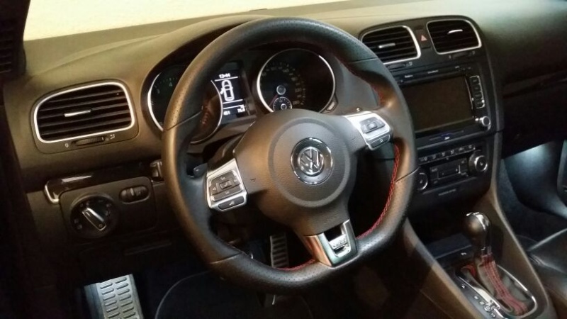

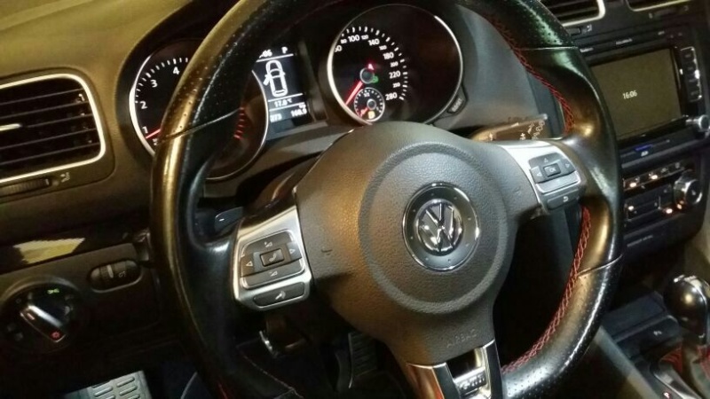

    Non usate rimedi della nonna o creme idratanti che non siano fatte per quello specifico uso.
    Sul volante sono fenomenali le spugnette per pelle e plastica della fenice o della school (cercatele su LCDA il regolamento vieta di mettere link) da usare con prodotti per la pulizia delicati. Fanno tornare il volante perfettamente opaco e come nuovo. Da usare con attenzione visto che sono leggermente abrasive.
    Prima
    Dopo
    Per proteggere poi vi consiglio il sigillante della Dodo che per le pelle moderne è il top.

    Già anche io non ci credevo.... poi le ho provate. Le foto sono reali e sul forum di LCDA ce ne sono a bizzeffe da parte di chi usa i prodotti (ho preso le prime che ho trovato).

    Certamente è stata trattata anche quella come tutte le parti in pelle e plastica. La foto è presa in un posto di super maniaci del dettaglio.

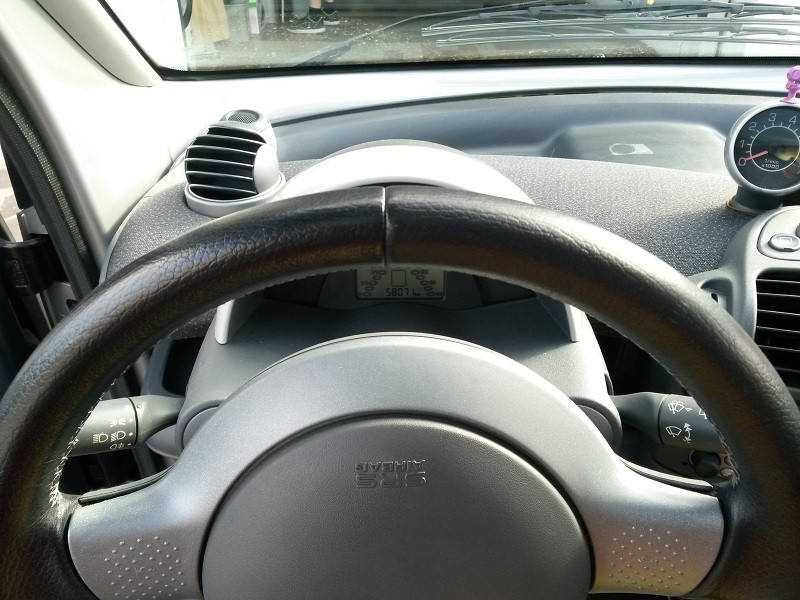

    altro volante parte sx ancora da fare parte dx fatta. Sempre spugnetta scholl e detergente apposito x interni.
    Ah ah preciso che queste spugnette costano meno di due euro cad. Ma vanno usate delicatamente se no si rompono.
