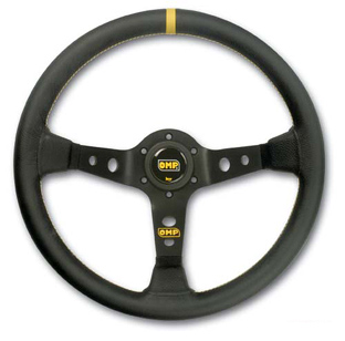

    Ho una E81 sulla quale vorrei montare un calice per quando vado a fare qualche track day. La scelta ricadrebbe su un OMP corsica come il seguente:
    Ecco i problemi:
    - Non trovo un mozzo specifico per E81/E87, ma solo per E90 dal 06 in poi!
    - Per l'Airbag so che si può utilizzare una resistenza, ma staccando i comandi al volante che servono a pilotare lo stereo, potrei avere dei problemi?
    Grazie a chiunque risponderà!

    Purtroppo puoi montare solo gli sterzi che prevedono il mozzo per la tua auto, ma quello della e90 dovrebbe essere compatibile (controlla in BMW o tramite realoem i codici del mozzo). Io non ho potuto montare il mio Momo perché non esiste proprio il mozzo BMW della Momo per auto recenti...
    Per l'airbag qualche spia accesa te la devi sorbire, non so se poi l'auto faccia stacchi di potenza

    L'Airbag non è un problema, la spia si bypassa con una resistenza 1/4W 2,2Ohm, il problema è trovare il mozzo compatibile e i comandi dello stereo al volante, non so se questi ultimi mi accendono il cruscotto ad albero di natale una volta disconnessi :lol: !

    No, i comandi non lasciano spie, li ho staccati un paio di mesi fa e semplicemente non funzionavano (noti che non si illuminano quando accendi le luci).
    Confermo che il vero problema è il mozzo, io avevo pensato di farmelo fare artigianale per non perdere lo sterzo...
