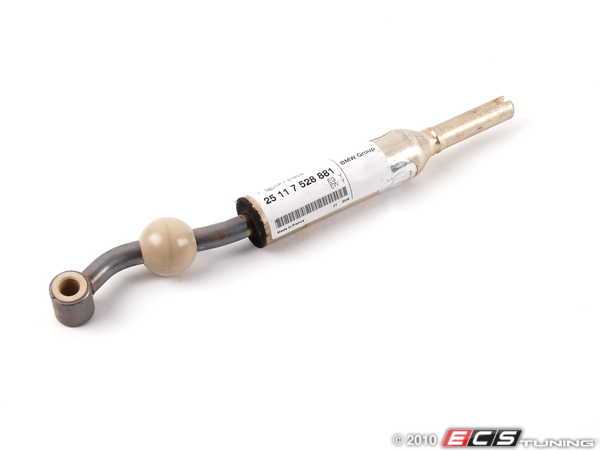

    Poi ho trovato questa online, andrebbe bene lo stesso?
    http://www.ecstuning.com/Search/25117528881/ES47271/

    ho confuso con la subby che lo svitavo >:>
    per BMW basta tirare
    però sotto va svitato il supporto e tocca metterla per forza sul ponte l'auto
    ordina il pezzo nr. 25117528881
    e fallo installare dal tuo meccanico in 20 minuti come feci io

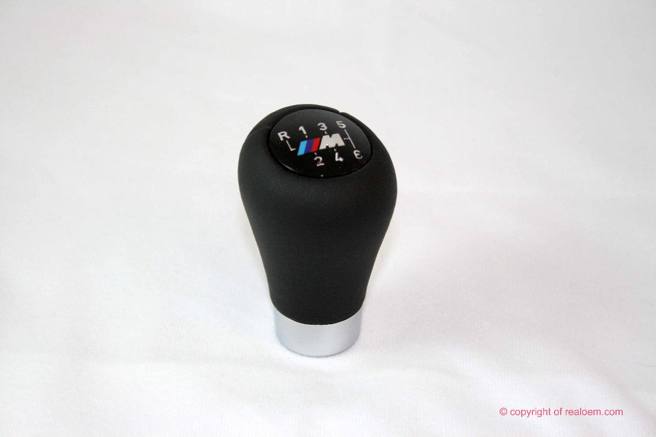

    Penso di averlo trovato (dovrebbe essere il numero 6, codice : 25117896886):
    http://www.realoem.com/bmw/showparts.do?model=BW51&mospid=47605&btnr=25_0328&hg=25&fg=95
    Però nelle info dice: "Attenzione! forze d'innesto superiori" e nella descrizione lo chiama "Pomello camb. pelle/placchet.M/6 marce Versione pesante"
    Forse significa che va solo con la leva Performance?
    FIGURA 6
    POMELLO M PER 6 MARCE (la tua ovviamente è 6 marce giusto? no 5)
    ARTICOLO NR. 25117896886
    FOTO: CLICCA --> 25117896886
    prezzo scontato 77 euro da mbmw.it

    da quel video salta la procedura sotto
    senza sganciarlo sotto non si muove

    tutti i pomelli vanno con tutte le leve, sia normali, M che Performance

    Quell'anello color titanio starà bene con le plastiche nere, la pelle beige e le modanature in carbonio...?
