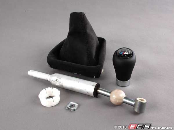

    @mc 007
    Tempo fa scrivemmo della leva e del pomello Performance, è quello del link seguente?
    http://www.realoem.com/bmw/showparts.do?model=BW51&mospid=47605&btnr=25_0466&hg=25&fg=95
    Se è quello giusto, dici che si abbassa molto e diventa molto scomodo? Perché esteticamente la mia leva lunga non mi piace granché, quindi il cambio estetico lo farei volentieri, ma non vorrei trovarmi male poi nella guida.
    PS:
    Hai una foto della tua leva/pomello? Grazie! :wink:

    Dunque sarebbe questo?
  12. Gabo
    40.382
    5.548
    490.715.460
    no, quello è un mio disegno per far capire il verso di montaggio
    le foto del solo short shift ci sono in rete:
    bmw short shift performance
    bisogna capire cosa cerchi, se solo il leveraggio, o leveraggio + pomello + cuffia...
    io installai tutto il kit: leveraggio per accorciare l'escursione marce + cuffia in alcantara + pomello
    tutto BMW Performance

    Io metterei anche tutto, ma voglio esser sicuro che non diventi scomodo con il bracciolo, ed il pomello sia bello da vedere, ad esempio questo pomello è bello (anche se non è 6 marce), foto presa dal tuo link, grazie:
    Il tuo era così? Tu come ti trovavi?
  14. Gabo
    40.382
    5.548
    490.715.460
    il mio pomello era quello che vedevi sopra nella foto di prima
    mi trovai benissimo, leveraggio tra una marcia e l'altra accorciati di circa metà

    Quindi zero problemi con il bracciolo?
    PS:
    Tu che E46 avevi?
    Quindi potrei mantenere la stessa cuffia volendo? Non sarebbe troppo lunga? Anche perché a me l'alcantara non piace!
  17. Gabo
    40.382
    5.548
    490.715.460
    avevo la 320cd E46 e comprai lo short per 330ci (trovai su ETK che la leva originale era identica al 330ci e quindi ricavai il codice Performance)
    nessun minimo problema, l'altezza della leva resta uguale, cambia solo la distanza della sfera, vedi immagine esempio
    passami il telaio in pm, che ti ricavo il codice della leva Performance da ETK online
    puoi tenere tutto come sta, cambi solo la leva
