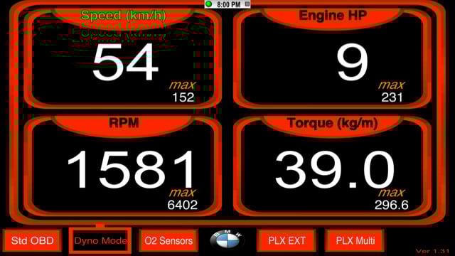

    Cioè sei passato da 193 CV a 231 CV? Quasi 40 CV su un aspirato? Con cosa? E da chi l'hai fatta rullare?

    no rulli, teorica, come ben sai il tuo motore e' al 99% identico al mio, gia' in origine i 193cv erano indicativi (per tutta quella serie di scappatoie fiscali), la potenza reale era sui 200cv, le differenze erano principalmente collettori di aspirazione diversi, scarico meno restrittivo e corpo farfallato/iniettori maggiorati..
    gia' con i collettori (no cat) e qualche lavoretto ai condotti ero a 218cv, una decina dovrei averne recuperati dai collettori del b30, volevo provare a caricare la mappa BMW no cat, ma potrei perdere l'uso della Obd2 in trasmissione dati (EOBD1), quindi mi devo informare un ancora un po' sui vantaggi/svantaggi
    prossimo step camme della zhp ( o riprofilatura delle mie su quegli angoli) + molle abbinate, centralina custom (su banco) e ciaone...
    poi si rulla e si postano i risultati..
    ora come ora ho perso qualcosa in basso, vero, ma da 4000 in su' e' una cosa spettacolare,
