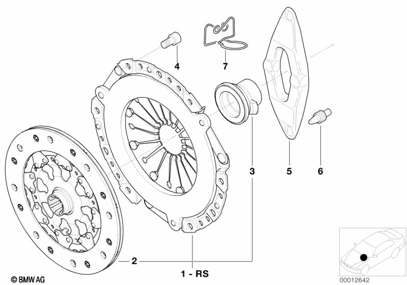

    Ho preso il kit frizione Luk ed il volano bimassa nuovi (i primi due codici del post sopra), ma non sono assolutamente certo che questo sia compreso:
    500 0757 10 - Reggispinta distacco frizione
    voi lo sapete?
    Poi non so se questo lo devo cambiare o no:
    512 0028 10 - Cilindro secondario, Frizione
    anche se mi hanno detto che essendo esterno al cambio si potrebbe cambiare facilmente anche dopo (ma a me di far lavorare due volte sulla stessa cosa non mi piace proprio).
    Per la questione della leva del cambio invece, ormai che c'è il cambio smontato, o mettere la leva UUC (ma ho le palle piene di ordina qua/la, tasse/non tasse, ecc.) oppure se facessi sostituire tutte quei "gommini" e simili (rondelle, cuscinetti, ecc, come le chiama nello schema) della leva?
    3' E46 330Ci PEZZI DI CAMBIO
    Se si, mi dite per favore i numeri dei pezzi dello schema precisi? Grazie.

    non so', pero' ti posso dire che quello e' il famigerato "Sprung hub"
    ma il pedale scorre bene o fa' dei rumorini tipo scatti (o ancora peggio cigola), il cilindro secondario va o non va'.. se riesci a cambiare le marce allora va' e non devi farti seghementali
    2 & 12 sono quelli che influiscono sulla precisione della leva, considera pero' che il 9 e' quello che dovrebbe essere sostituito dal DSSR, che essendo preciso per l'aggancio sula parte bassa del leveraggio e qul nottolino del selettore cambio (12) riduce a 0 il gioco, chiaramente la fattezza della leva originale non permette di azzedrare i giochi per via dei componenti low cost..
    anche qui, se hai gioco marcato nella leva (in folle deve fare minima resistenza e non avere movimenti liberi sx/dx) puoi cambiare altrimenti lascia stare (anche se sono 10€ di gommini).

    Il kit frizione si chiama "LUK RepSet":
    http://www.schaeffler-aftermarket.it/content.schaeffler_as.it/it/luk_as_products/drive_train_parts_aa/clutches_aa/repset_repsetpro_aa/repset_repsetpro_aa.jsp
    Nell'immagine sulla confezione il pezzo piccolo in alto a destra potrebbe essere proprio il?
    Il pedale scorre bene, scatti non ne fa, cigolare lo faceva diverso tempo fa poi è diminuito moltissimo. Era questo il rumore (ad oggi è praticamente impercettibile):
    Prima di tutto complimenti, poi grazie per la dritta, ma non la prendo la leva UUC perché voglio chiudere sta questione il prima possibile e non mi va proprio di aspettare (per cambiare la leva va tolto il cambio se non ricordo male dalla spiegazione dell'altra volta, ed io il lavoro lo faccio fare a brevissimo).

    si, e' lui..
    mandare una mail di conferma al venditore?
    grazie, ma il mio massimo riconoscimento sara' quando sapro' che hai finito i lavori ad hoc.:cool:

    Non era online, comunque non lo sapeva, alla fine l'ho preso lo stesso e nella scatola c'è quindi è andata bene.
    No non l'ho mai notata sta cosa, e si fa solo pochissimo rumore, quasi impercettibile, invece tempo fa era un gran casino come nel video. Comunque mi hanno detto che sia il cilindro trasmettitore (quello dietro al pedale) che quello secondario (sul cambio) si cambiano facilmente anche dopo volendo, quindi non andrebbe smontato tutto di nuovo, ti risulta?
    Sono cm non mm, comunque il 7 no? Invece il 10 non lo danno sfuso lo danno solo con la leva intera (non lo so perché) il 2 invece chiedo.
    Ah si?! Mi avevano fatto tutta una solfa che bisognava tirare giù il cambio anche solo per mettere un leveraggio diverso (Performance o UUC che fosse).

    Volano+frizione Luk montati alla perfezione (sono gli originali senza marchio BMW come noto) ed anche i componenti della leva consigliati dal grane Bro ( @TheRiddle ):
    - Rumore di scossamento in spegnimento diminuito notevolmente (qualcosa è rimasto, devo capire cosa czz sia), ed è rimasto anche quel rumore/vibrazione quando ho la frizione a metà (lo sento bene in garage con il muro vicino)*.
    - Pedale della frizione di burro: sembra il pedale dell'acceleratore :D /emoticons/biggrin@2x.png 2x" width="20" height="20" />
    - Leva moooolto più precisa, all'inizio non mi sembrava manco la mia! Anche se purtroppo è rimasta la vibrazione all'aumentare dei giri (come anche al pedale della frizione) e quella specie di imprecisione (si sente come che "balli" prima dell'innesto) con la 3a e la 4a quando si cambia lentamente (scompare con le cambiate veloci), forse che siano "le forchette"? Non ne ho idea, ma il miglioramento è stato già importante! :wink:
    *Che possa c'entrare la parte numero 5 ("LEVA D.DISTACCO")?

    non so', potrebbe essere lo spingidisco (1)
  17. CabrioPassion
    9.242
    328
    14 Maggio 2013
    5.018.070
    Minkia pure da nuovo? Era nel kit.
