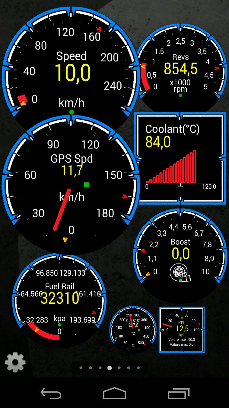

    ELM 327 Bluetooth + Torque resta la souzione più semplice.

    Utilizzando un'app "torque" si vede la temperatura acqua?
    Si si può lasciare sempre attaccato il dispositivo bluetooth sulla obd?

    Si ad entrambe le domande. Circa il dispositivo Bluetooth, prendili con il pulsante in modo tale da disattivarlo durante il periodo di sosta dell'auto. Es. tipo questo ma ce ne sono infiniti modelli

    con Torque ;) /emoticons/wink@2x.png 2x" width="20" height="20" />

    come si chiana sms di preciso la tua app [MENTION=43166]giustyle[/MENTION]?
