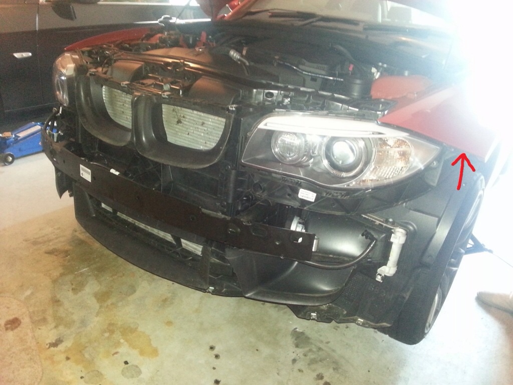

    ciao lukko 92, mi puoi dare una mano ? Io seguendo questo video sono arrivato al punto di rimuovere tutte le viti, ma il paraurti deve essere agganciato con dei gancetti che non riesco a staccare Riesci a darmi una dritta ??

    Videotutorial Sostituzione Fari Anteriori
    È attaccato lateralmente su entrambe i lati in questa zona
    Attento a non far troppa pressione onde rovinare il paraurti

    In che modo è attaccato ? Devo tirare verso fuori ? Che tipo di ganci ha ?
