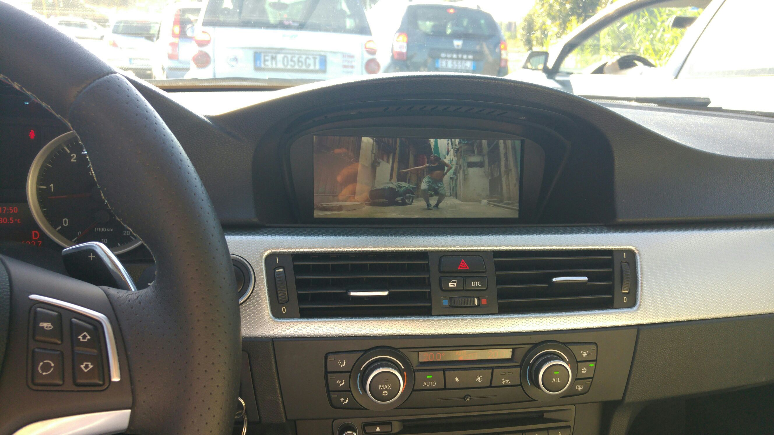

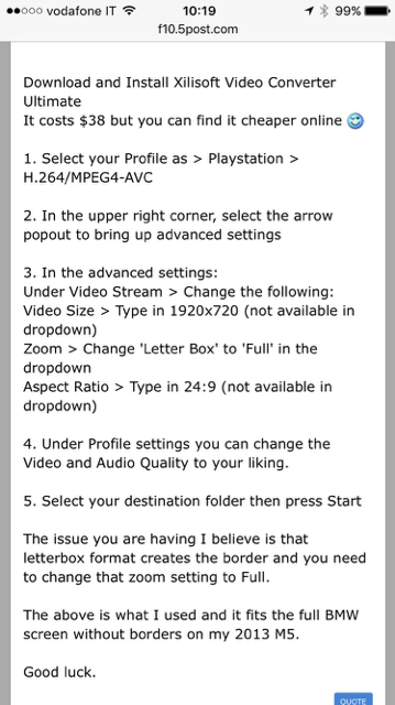

    Allora ragazzi risolto così:
    -utilizzato idealshare videogo 6
    -risoluzione 1920x720
    -aspect ratio 24:9
    In pratica i settaggi usati dall'utente sopra...
    I video però vanno ritagliati tutti altrimenti sono tutti deformati...utilizzando i settaggi sopra e usando l'opzione ritaglia vengono perfetti e a tutto schermo...
    Tutto perfetto !!! Grazie a tutti quelli che hanno contribuito !!
    Come sempre questo risulta il forum migliore !
    Se qualcuno ha bisogno di altre info si faccia sentire...
    Buone vacanze a tutti !!

    Si il programmino che ho indicato sopra...è perché è semplice ritagliarli. Metti i settaggi poi quando fai ritaglia ti vengono due finestre, a sinistra credo com'è il video, a destra quello in 24:9 come messo nelle opzioni. Da lì vedi come riempire lo spazio e come tagliare. Logico che se volessi adattare un video dei più vecchi ad esempio da 4:3 in 24:9 ti sparisce buona parte del video...

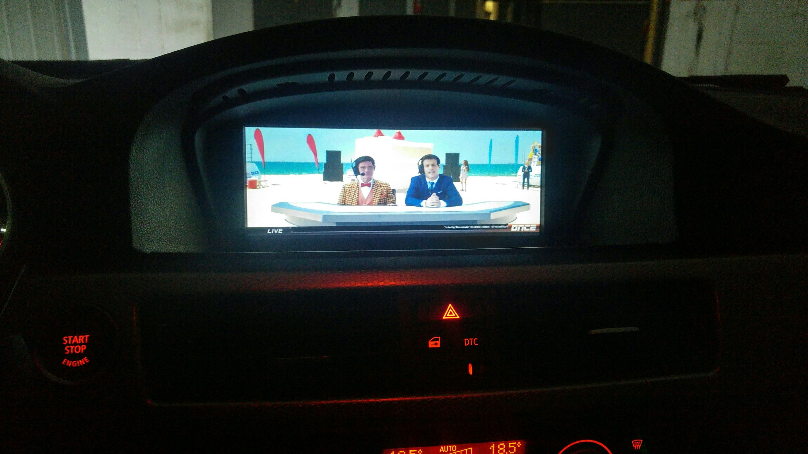

    Io uso freemake video converter, trasformo in 21:9 e salvo in mp4 per psp. È perfetto in full screen senza bande laterali. Il bello è che lo puoi fare in automatico per più video insieme

    - Carichi i video
    - Selezioni "per Sony"
    - Vai nelle impostazioni e scrivi la larghezza e l'altezza che sono 1280x480 o 1920x720
    - Regolazione, io uso " allunga video" con zoomma taglia molto la testa
    A questo punto puoi convertire
