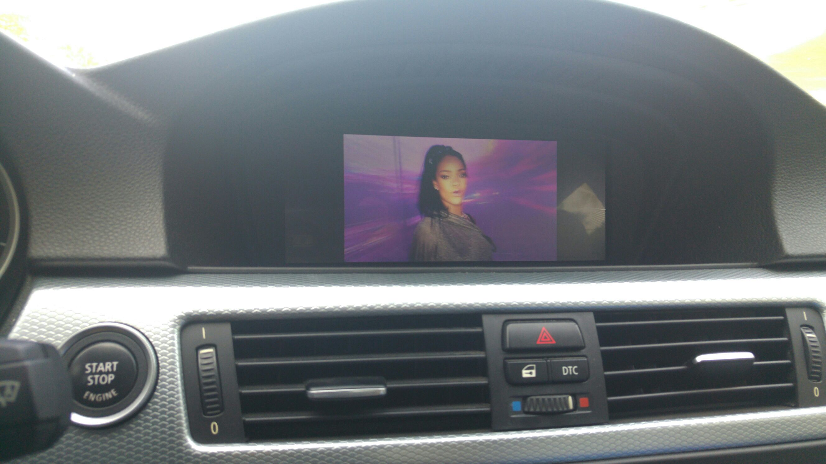

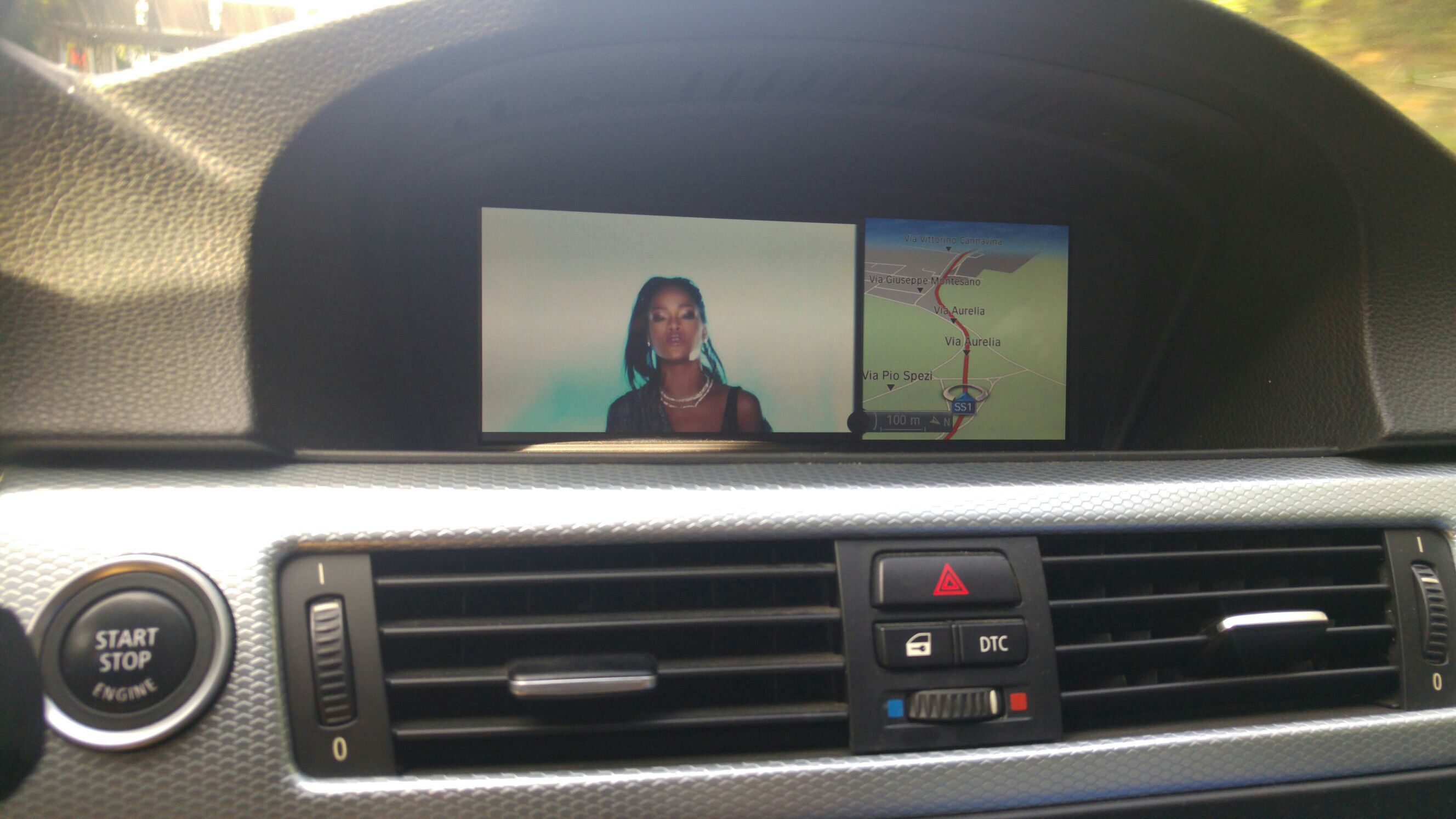

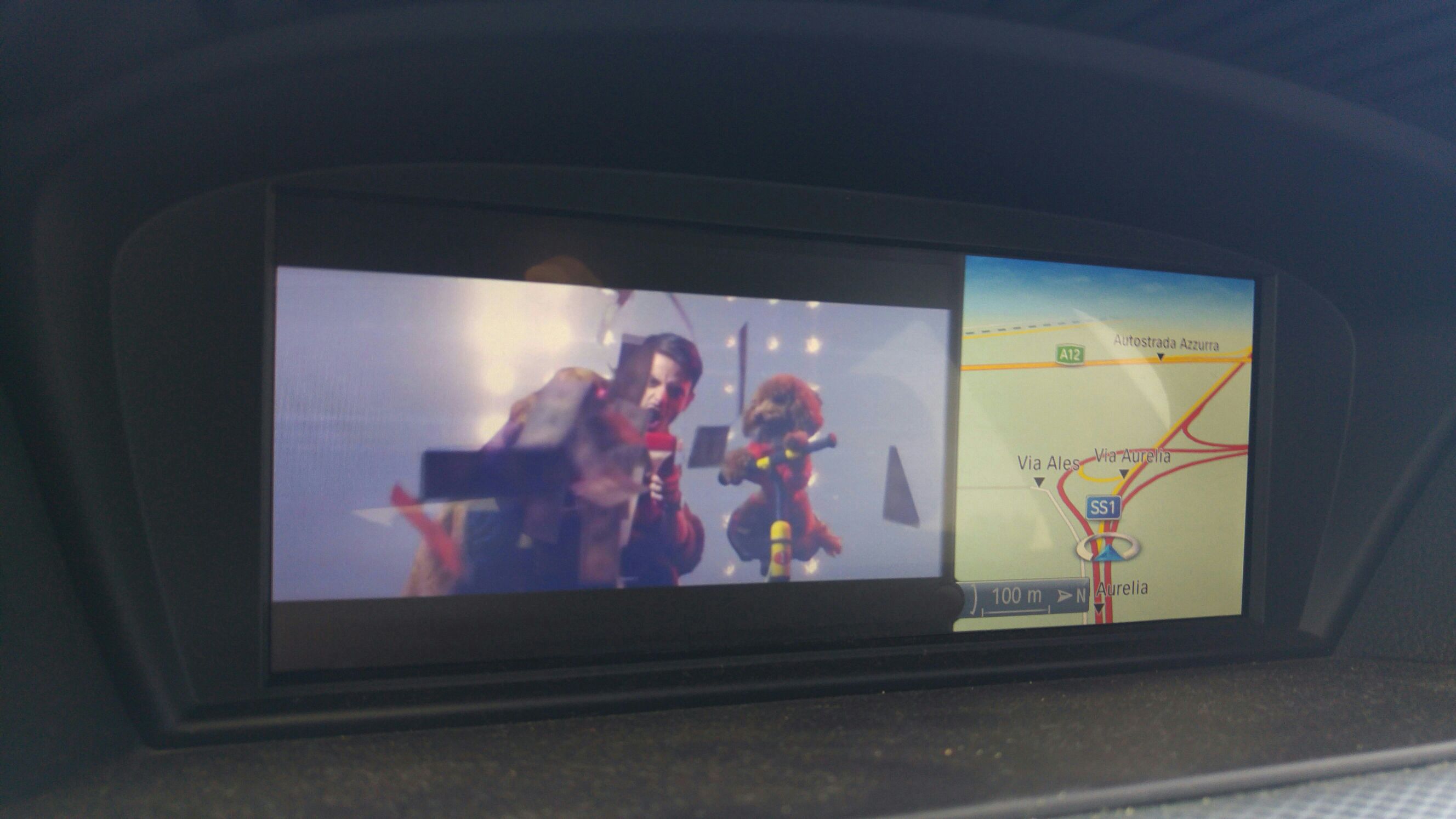

    Appena provato... senza fare nulla da YouTube li vedo così:
  10. Sigmund73
    Sigmund73 Collaudatore
    429
    23
    9 Agosto 2014
    79.285
    X5 G05 MSport 3.0 2022
    Video da usb su nbt
    Si, appunto, nelle tue foto ci sono tutti i problemi descritti sopra :-)

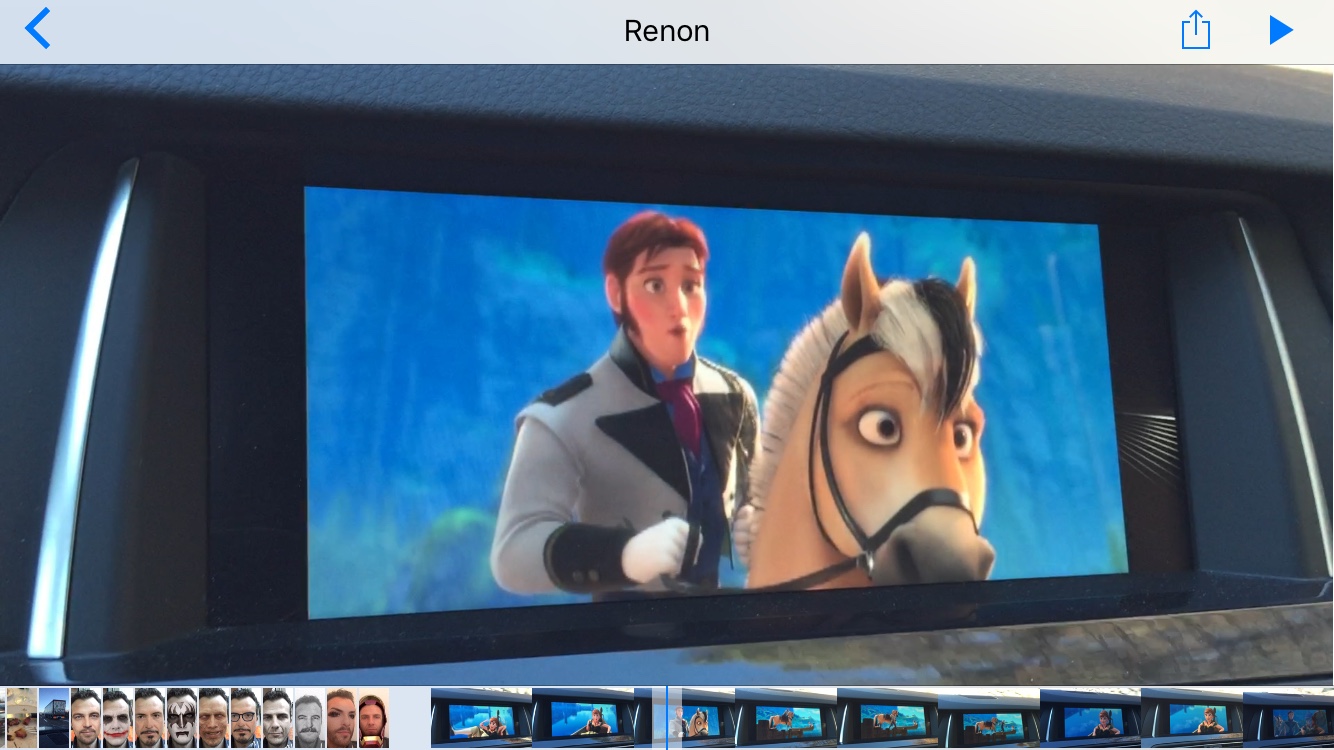

  11. pablitox70
    pablitox70 Kartista
    136
    30 Ottobre 2011
    888
    bmw 330d coupè
    Ciao ragazzi... Giustyle io vedo uguale a te, se no fai lo solito dello schermo lo vedi comunque non full screen...hai una foto dove si vede chiaramente... Credo sia una stupidata ma non capisco in quali settaggi andare a lavorare. Cambiare aspetto ratio non serve a niente...
