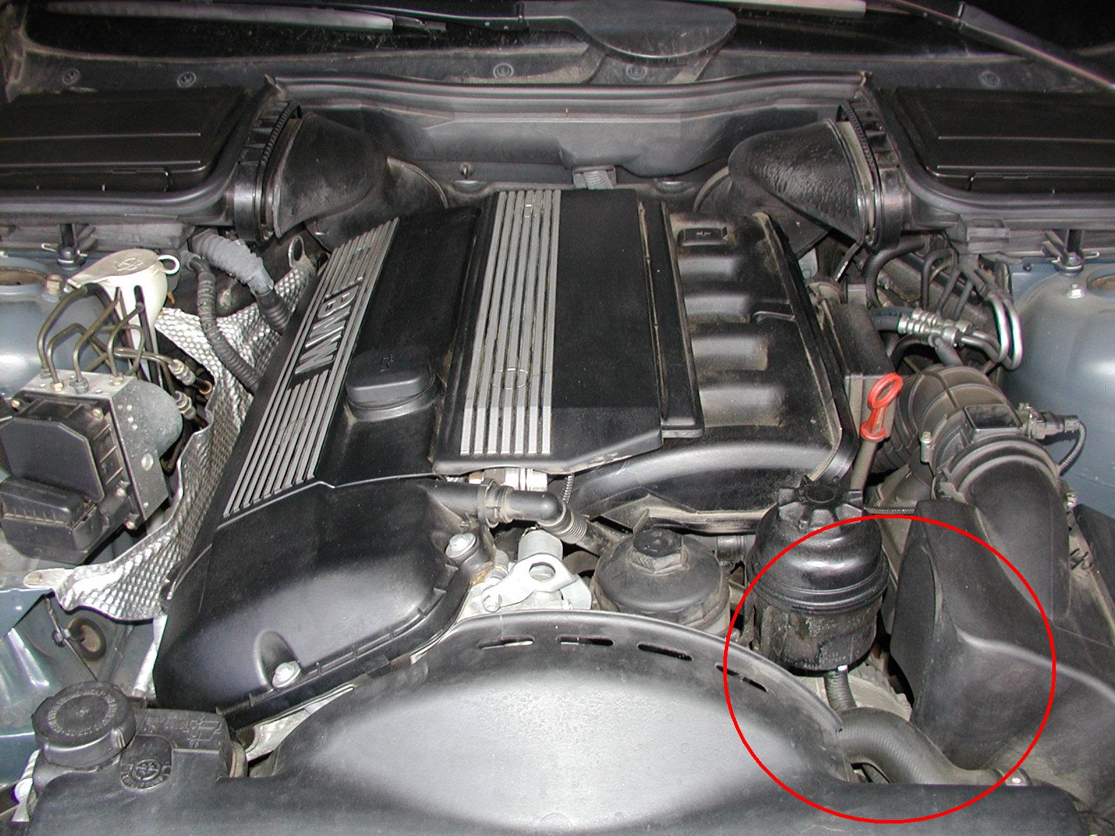

    Ringrazio tutti per l'incoraggiamento. La verità è che ho una gran paura della bella stagione. Infatti nella scorsa estate ho avuto la brutta sorpresa di veder trabozzare litri d'acqua dal circuito di raffreddamento una volta fermata l'auto. Diversi mesi prima avevo avuto lo stesso problema e l'avevo risolto semplicemente cambiando il tappo del radiatore. Ma ora la cosa mi sembra più seria. Tre settimane fa, in una casuale giornata dal clima quasi primaverile, ha traboccato un pochino. Insomma, ho paura che magari il problema della testata sia più serio....comunque farò di tutto per risolvere.

    Metti a pressione l'impianto e vedi se ci sono perdite.

    Quoto chi ha detto pompa dell'acqua...
    Quest'ultima, girando sparge in giro il liquido refrigerante. Controlla se ci sono tracce di antigelo, sulla scatola del filtro dell'aria, sul manicotto superiore e vicino al serbatoio dell'idroguida.
