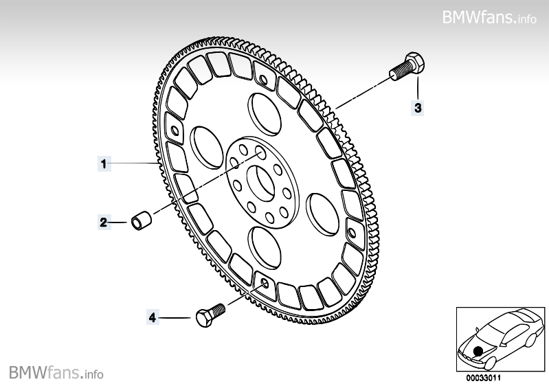

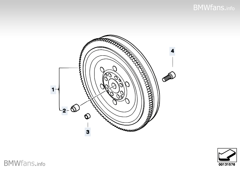

    No, il bimassa è per le manuali!!!
    Questo è il volano per le automatiche:
    Mentre questo è per le manuali:
