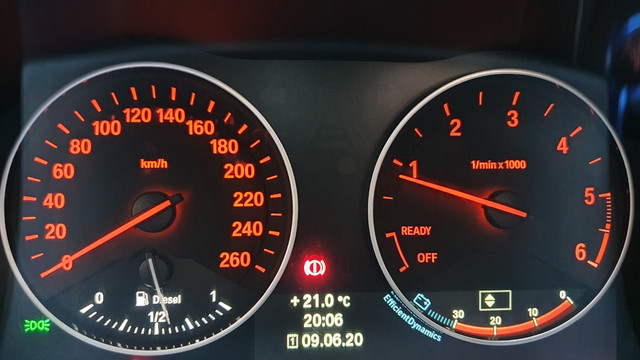

    Per ultimo, riguardo le oscillazioni del motore in folle, questa è la foto dei giri:

    Il fatto che strappi e saltelli è purtroppo piuttosto normale tra una cambiata e l’altra, è colpa di una maledetta valvolina sul circuito frizione che prima o poi devo togliere. La questione cambio in folle non so, mai fatto caso. I giri dalla foto sembrano troppo bassi ma è veramente difficile capire se sia realmente così, servirebbe un valore numerico.
