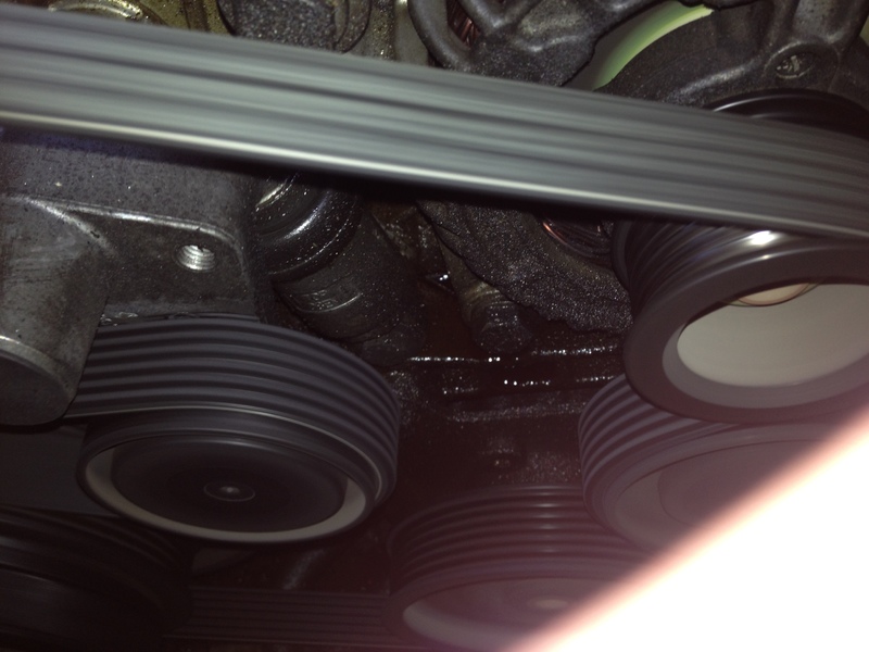

    Ciao @Fish. Posto la foto della perdita olio situata sotto l'alternatore. Non spaventarti :-)
    Cosa sarà?

    È strana questa perdita. Non riesci a localizzare il punto in cui ha origine. Qui siamo nella zona tra puleggia albero motore e pompa acqua. Magari è solo un trasudamento. Per capire meglio da dove viene potresti far lavare il motore e poi controllare se esce nuovamente e il punto esatto. Escluderei comunque la ccv. Siamo parecchio più in basso qui. Più che altro potrebbe essere qualche cuscinetto, ma prima è bene vedere meglio se è una perdita o un trasudamento e localizzarla
