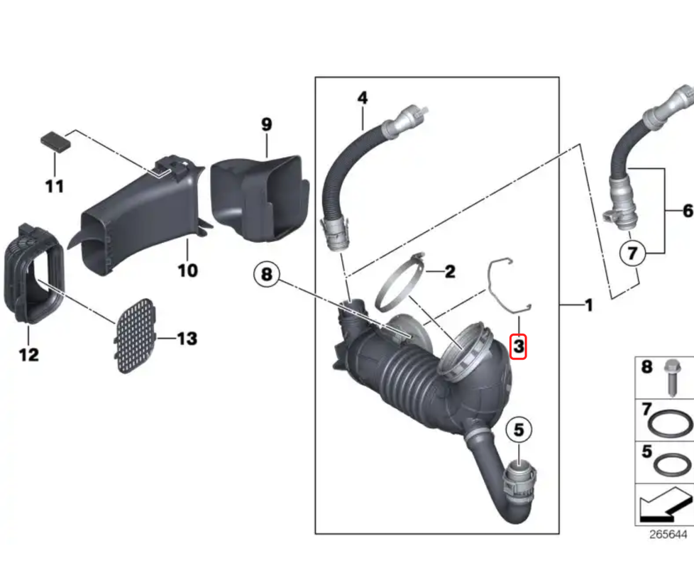

    Provate a mettere una mano sul filtro aria mentre è in moto se la.vibrazione sit attenua, controllate il pezzo numero 9 se non bloccato a dovere vibra al minimo e sotto i 2000. Io ho risolto incastrando tra esso e la carrozzeria interna un pezzo di gomma..

    Beh, da poco ho anche io una fastidiosa vibrazione, il mio problema è lo stesso di Pablo987. Rybriz, grazie per il tuo suggerimento, proverò a vedere cosa posso fare con la tua indicazione.
    A Rybriz piace questo elemento.

    Io sto trovando fastidio da quando la temperatura esterna è cambiata, non appena la macchina va in D o in R ed i giri motore variano al minimo si sente una vibrazione costante che sparisce al crescere dei giri e ogni ripartenza da fermo si sente di più intorno ai 1000 Rpm. A qualcuno di voi capita?

    Quello vi fa sempre un po', ma ho fatto un giro senza e non cambia nulla
