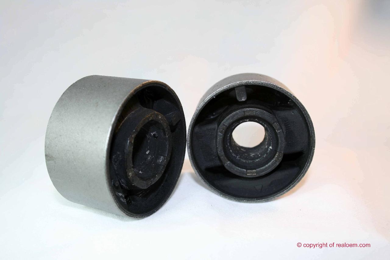

    non serve che prendi tutto... nell e36 le testine del braccio oscillante N.19(sono quelle che danno il gioco alle ruote) sono sostituibili, in bmw te le ordinano tranquillamente come ho già detto!!
    il N.3 che io sappia non centra.
    i supporti in gomma per il braccio trasversale si trovano su ebay! io ho preso quelli con l'eccentrico per m3 della powerflex!

    grazie mille a tutti per l'aiuto, quindi se non ho capito male, da questo disegno http://www.realoem.com/bmw/showparts.do?model=CA91&mospid=47437&btnr=31_0242&hg=31&fg=05
    il numero 19 chiamate testine e dette giunto di guida della ruota costa 40€ in concessionaria e me ne danno due (realOEM dice così, ma VinZ4 in concessionario costano il doppio??)
    il numero 5, supporti in gomma per il braccio trasversale invece costano 30€ per l'M e 40 normale per uno soltanto, invece su ebay a questo link http://www.ebay.it/itm/BMW-3-Series-E36-90-98-POWERFLEX-FRONT-WISHBONE-REAR-BUSHES-ECCENTRIC-PFF5-303-/180864377573?pt=UK_CarsParts_Vehicles_CarParts_SM&hash=item2a1c5b62e5 costano 48 di due più anche quelli della barra antirollio o sbaglio? pero sembrano piuttosto diversi da quelli che ho visto io montati, come questi http://www.realoem.com/bmw/photos/31129059288.jpg

    sono della meyle e sono buoni e completi e non ti devi smanettare per montarli perche sono gia montati di silent block; io prendero questi perche hanno un buon prezzo-qualita', poi x quanto riguarda i silent block num.5 nella foto di realoem tu monti quello in foto nell'ultimo link mentre quello precedente riguarda l'M3 che tu non hai ciao!!!

    ok grazie mille, effettivamente alla fine si viene a spendere 120€ circa per cambiare i giunti di guida e i supporti di gomma del braccio(così dice realOEM) invece con 170€ si hanno anche i due braccetti che male non fa averne in più, bubuconisco mi fai sapere quando ti sono arrivati come sono e la qualità?
