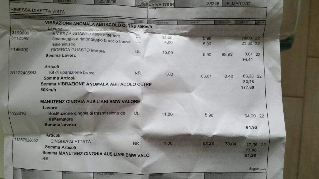

    Piccola parentesi :oggi ho portato l'auto,per la fatidica vibrazione. Ho scoperto che,in sordina,è già partita la campagna valore Bmw:ho chiesto perché,essendo vicino ai 100.000,si dovrebbe cambiare la cinghia servizi. Così,ne ho approfittato .100 euro tutto incluso. Se pubblicizzassero la cosa,non sarebbe male....

    Trovato! Era un braccetto delle sospensioni...

    Speriamo fosse quello. Ma il kit in vendita, è per un solo braccetto? Ho un po' insistito, nel farmeli cambiare entrambi. Ma dicono che l'altro è più che a posto.

    La campagna servizio al valore è già partita? Sul sito è ancora non disponibile

    Si,già partita da qualche giorno. Motivo per cui ho cambiato la cinghia. Partita in sordina,senza alcun opuscolo in concessionaria. Solo una circolare prestampata....
